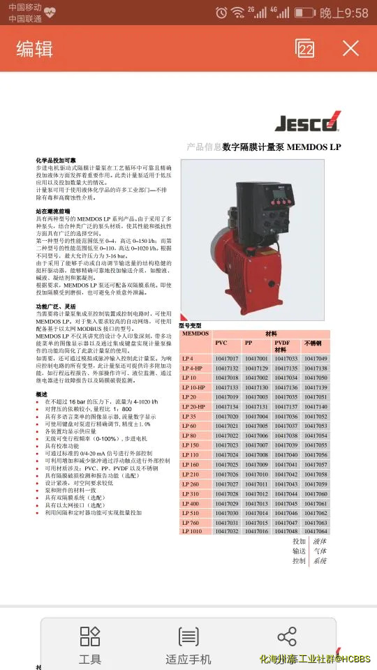

有哪位大神对数字隔膜计量泵比较了解?原理是通过步进电机控制泵实现加药过程,希望能了解这个泵相对于其它系列的机械,电磁计量泵有什么优点,适应于哪些工作环境。因为准备销售此产品。

一般是对于加入量很少的介质做到精准控制,输出的脉冲信号需要用转换器变成4-20毫安电流信号,才能连接到PLC控制系统中,你这个是德国的牌子吧,估计跟易威奇和普罗名特的泵差不多

多数用在精细化工和制药行业
