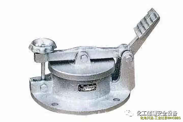

轻质油、化工物料储罐顶上有一个不起眼的附件叫量油孔(测量孔,取样孔),尺寸一般DN150或DN200,一般长的下面这个样子。干嘛用的呢,就是人工测量液位、取分析小样等的一个开孔。
使用步骤如下:
1 打开上面的盖子;
2 伸入量油尺;
3 抽出量油尺;
4 关严盖子。
