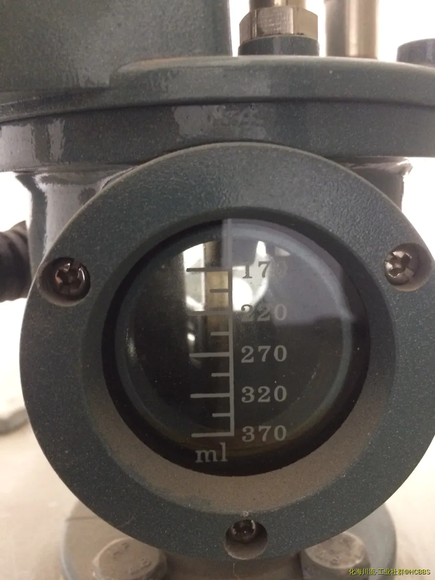

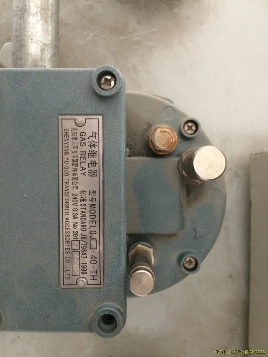

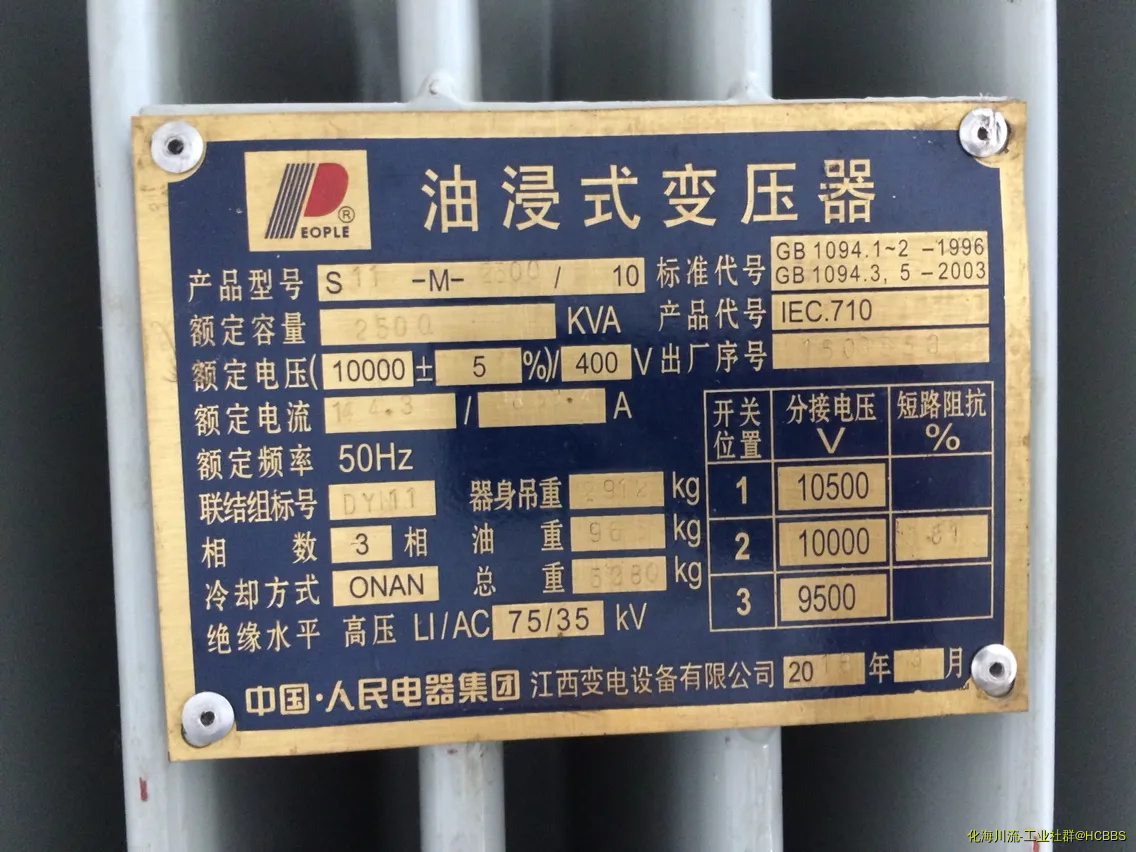

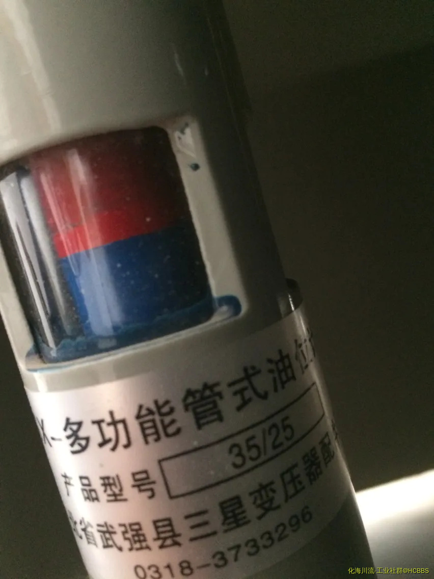

变压器正常停运后搁置了半年,再次投运时出现了轻瓦斯报警,导致开关柜不能合闸,变压器液位计用的是浮筒液位计,油位应该是没有问题,大部分在蓝色区域,只显示一小部分红色区域,也没有漏油现象,这种情况是什么原因造成的呢?怎么检查排除呢?麻烦师傅们给解释一下,万分感谢!!

瓦斯继电器是用于变压器的保护,轻瓦斯作用于信号报警,重瓦斯作用于跳闸。一般情况下,变压器轻瓦斯报警的原因有
1、因加油或冷却系统不严密使空气进入变压器;
2、因温度下降或本体漏油致使油面低于气体继电器轻瓦斯浮筒以下;
3、变压器存在潜伏性故障产生少量气体;
4、气体继电器或二次回路故障;
5、发生穿越性故障短路。
常见的处理方法
1、解除音响信号,同时检查变压器的油温、油位、声音及电压、电流是否正常;
2、收集继电器气体进行分析,如果收集的气体为空气,值班人员可将继电器内的气体排出,变压器可继续运行;如果为可燃气体,且动作频繁,应进行减少负荷或者直接停止运行,等候处理;
3、如果无气体,变压器也无异常,则可能是二次回路存在故障,值班人员应将重瓦斯由跳闸改投信号,立即检查二次回路。级。...

我遇到的这种情况是变压器有半年没用了,停用之前运行正常,再次启用后出现轻瓦斯报警,导致不能合闸,瓦斯继电器玻璃视窗也看不到油位了,但是旁边的管式油位计显示油位正常,有没有可能瓦斯继电器里面存的是空气呢?半年没用有可燃气体的可能应该不大吧。

(1)瓦斯继电器内部有气体。原因及分析:变压器油起到绝缘和散热的作用,半年不用,变压器油也会有气体产生,堆积在瓦斯继电器内部,打开瓦斯继电器的放气阀放气,不放心则对变压器油送检分析,合格变压器投入运行。根据你描述的现象,不可能是空气。
(2)瓦斯继电器内部没有气体,二次回路故障,则排出二次回路故障。无问题,变压器投入运行。

这是一台无油枕变压器,油位计显示红蓝各一半,把瓦斯继电器里气体放出来后还需要对瓦斯继电器加油吗?
