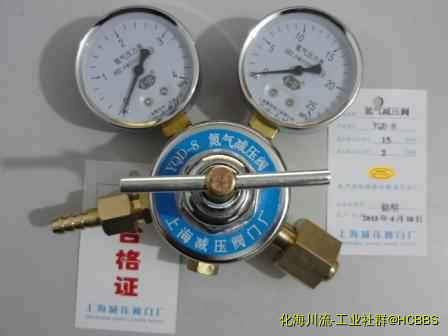

钢瓶减压阀的出口压力表是怎么测出压力的,假如打开钢瓶,打开减压阀,直接通向大气,那减压阀的出口压力怎么显示的,显示有压力,和大气相通,怎么还会有压力,试过出口接一根管,再接一个压力表,压力表是没有显示的,因为没有憋压,压力不会流向压力表,看过网上的原理图,要是通向密闭容器还能理解,要是直接接管吹气,出口压力表的数值是怎么来的呢。。。。。求大神讲解
图中的直接接钢瓶,宝塔接头不接管路,出口的压力是怎么测出来的,气体应该都流向外界了,因为外界压力小,不应该有气体流向压力表,去顶压力表啊

你这样做实验是不对的,当流速>一个数值时,压力表的确不显示。因为管道也有摩擦阻力所以流速有个界限。当你流速<这个数值的时候就会显示

气瓶减压器的减压范围是由“零”点开始的,即环境压力为起点压力。这个时候减压阀调节阀杆是完全放松的(减压数值为“0”)。但是这个减压阀前是与气瓶阀后连接的,故此,打开气瓶阀时,气瓶与减压器的减压调节阀前是相通的,这个地方连接设置了压力表,即可以检测到瓶内压力。当你使用的时候,比如链接下游用户(如割炬),后,既可以根据气瓶的压力,用减压器上的减压调节阀开大,参照减压阀后的压力表进行减压调节至你需要的压力值。(供参考)

不太理解.可以多讲一些吗?因为减压阀出口不接管子的话,等于通向大气,那能测出压力吗
