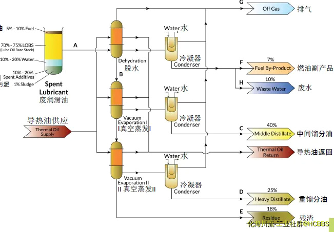

有没有大神知道这样的流程图是用什么软件画出来的?

专用软件画的,图库搭积木。

论坛上有他们的广告,百度也可以查到的。

CAD有填充功能,也不错的。

好像是亿图
