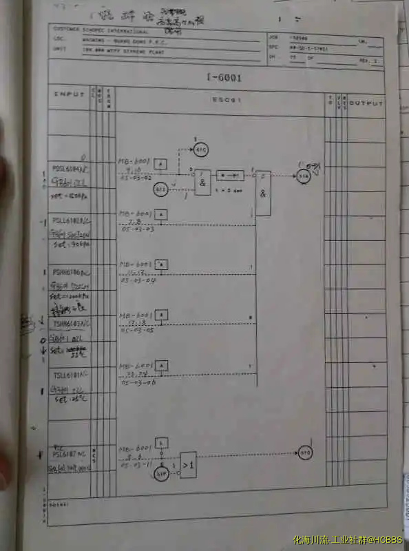

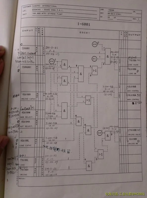

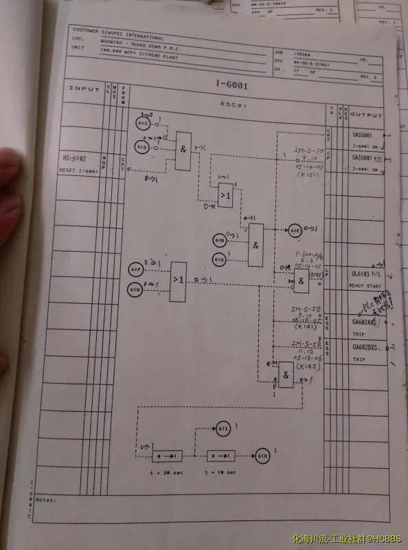

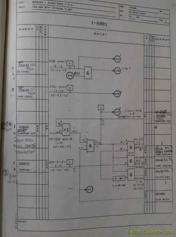

简介--请问图4 的UL6108反循环是怎么一回事啊?我是学工艺的,对仪表不太懂,谢谢指教。这是我们装置冷冻机组的连锁图,如果联锁的话有时候要等他几分钟才能启动。还有那些ESS,LP,MOS,CRT都是什么啊?-登录查看全文

简介--压缩机联锁后为什么要等几分钟再启动是因为压缩机停机后,节流器的原因使管路中的制冷剂不能马上回流至压缩机,这个过程大约是3~5分钟.如果马上启动压缩机,管路中还有残留的制冷剂,因为阴力的原因,压缩机会在瞬间产生 ...-登录查看全文

简介--您好,谢谢您的解答!您说的会瞬间电流过大是因为出口压力高吗?但有时联锁又能马上复位启动,这和它那个 UL6108  UNTIRECYCLE 有关吗? 您能帮我看一下图4 中的720S延迟吗? LP ,ESS,CRT是信号来或去的信 ...-登录查看全文

简介--你这个图我看不清啊,能不能拍得清晰点-登录查看全文

简介--希望你找个像素高些的手机从拍,发上来一起研究学习-登录查看全文

简介--你的图实在看不清楚,MOS应该是手动开关或旁路开关,在资料上应该有这些字母的含义,好好看看资料的说明页-登录查看全文

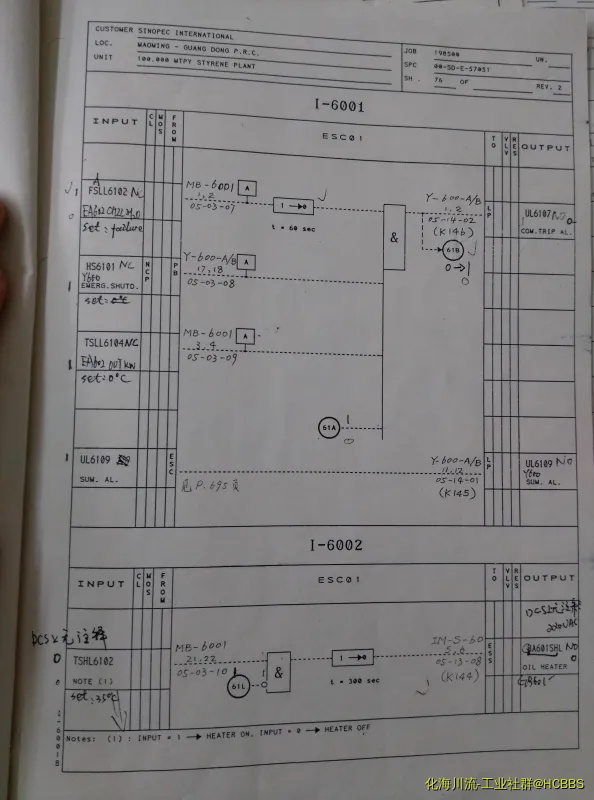

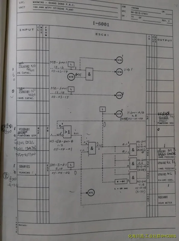

简介--这个可以吗-登录查看全文

简介--这些清晰点-登录查看全文
