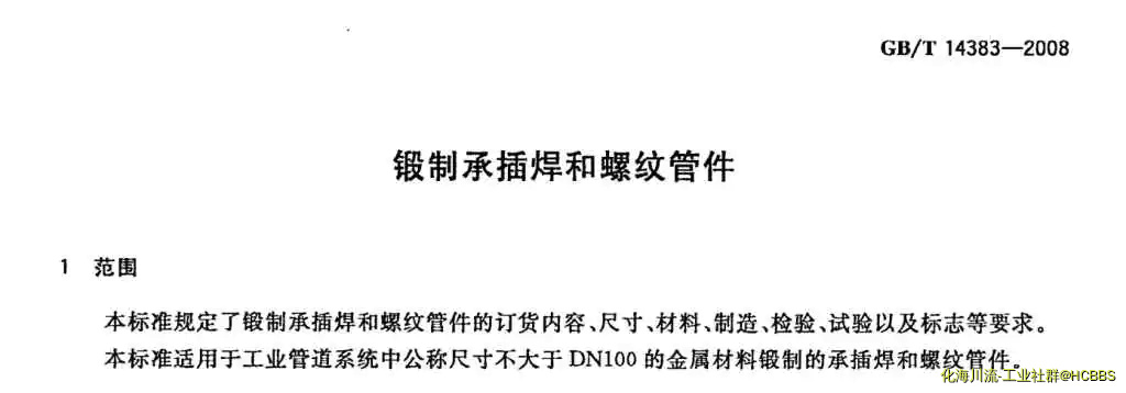

请问:
承插焊管件、螺纹管件在哪些情况下禁止使用,请引用规范。谢谢

看执行标准,美标是4寸及以下;另外按产品的执行的设计规范,有的设计规范也说了,请对着产品设计规范看。

使用范围详见标准第一条。
