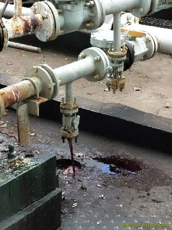

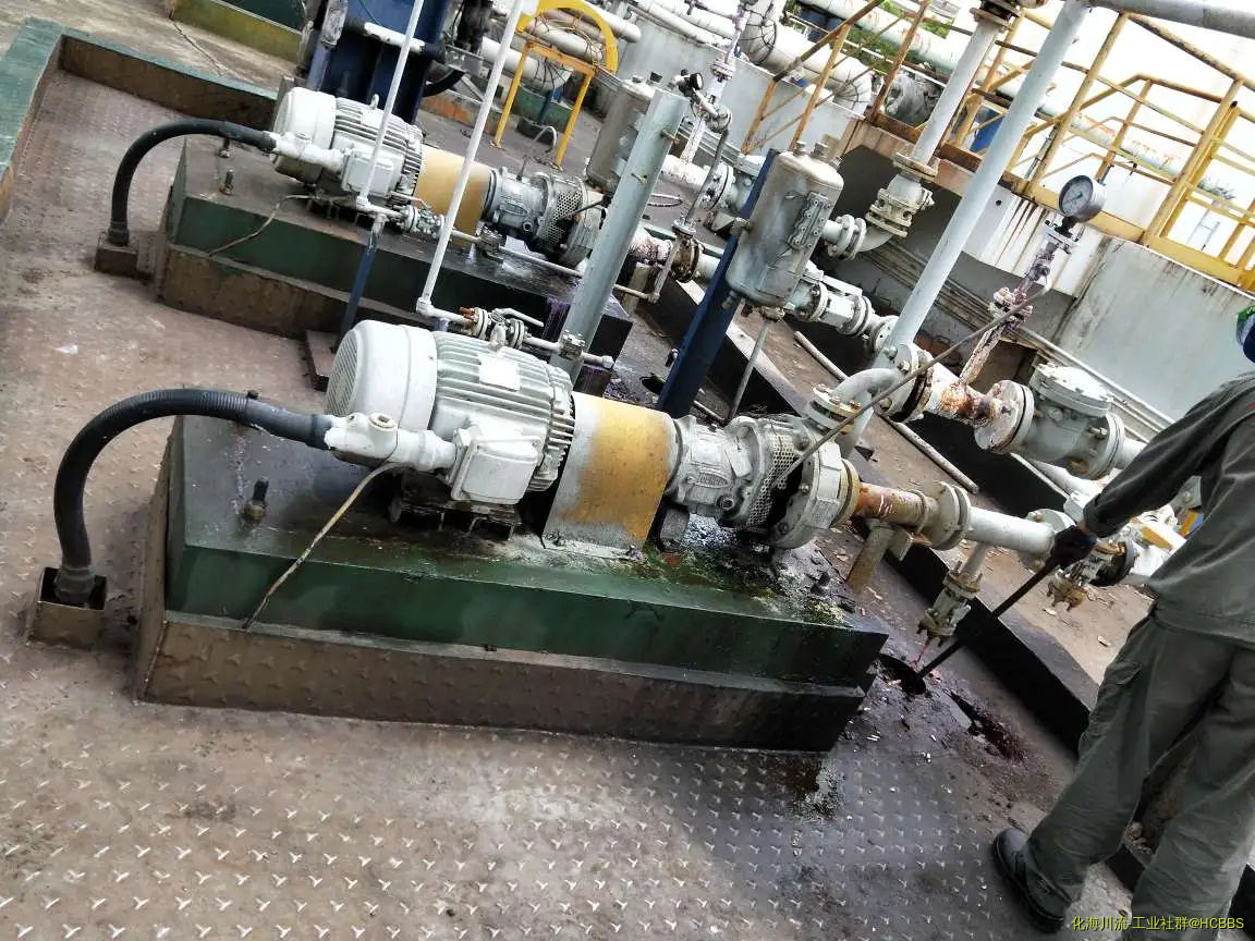

我是新人,此泵轴承室下和泵壳下漏了好多油!介质是触媒而且还是紫红色的!旁边明明是液碱储罐出来的,各位前辈能否讲解一下漏油原因!怎么改善

福斯 Mark3泵啊

泵旁边的小罐还用着吗?我看密封冲洗你们自己改了,为什么不用双端面PLAN53A方案。

版主看得很仔细,像是在出口压力表那里引了根管改成11了。

这个是漏油?还是机封泄露额?

我感觉先是密封泄露,漏出的碱液把轴承箱压盖上的油封腐蚀坏了。
