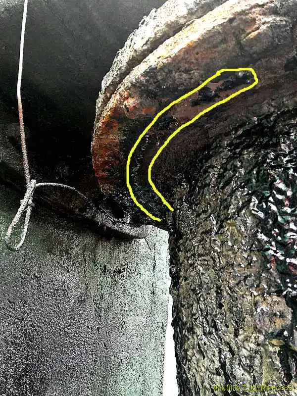

这是煤气管道上的,法兰处漏,其实是以前是盲板后来把盲板割开当法兰用,然后又焊接了一块铁,现在是焊缝处裂纹乐,又30多厘米的块,漏煤气,气压20000帕最高,由于焊缝太细用胶粘不住,该如何处理最好?不能停产,往外漏煤气。漏点朝下。现在我想把管道加水封住后焊补

此处如果是焊缝泄漏,不要轻视,裂纹只会越来越大,有重大安全隐患。必须彻底停气修复。

是呀,所以求好的解决办法,大神们不要卖关子了:):)

都漏成这样了还不修,真佩服你们的勇气,拿生命开玩笑吗

是不是停产损失比出事损失还大,还是抓紧时间换掉吧,拖久了容易出事故

已经检修完毕,采用的是内部注水,然后在外面打抱箍焊接
