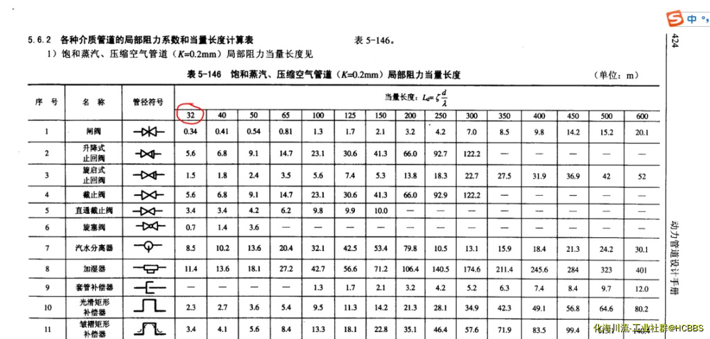

[求助] 管道局部阻力系数和当量长度计算表问题
7.1K |4
忘记密码VIP会员 VIP会员 | 显示全部楼层 |阅读模式       最后访问IP江苏省
请问图上红圈处这一行表示的是管道的公称直径吗?
发表于 2018-7-11 08:32:03
小小化工工程师 + 4 是的
当前内容由会员用户名 忘记密码 发布!权益归其或其声明的所有人所有 仅代表其个人观点, 仅供个人学习、研究之用。
穿鞋子的树VIP会员 VIP会员 | 显示全部楼层       最后访问IP山东省
公称通径
发表于 2018-7-11 08:49:41
小小化工工程师 + 2 积极参与
流水之云shineVIP会员 VIP会员 | 显示全部楼层       最后访问IP江苏省
来源于哪个工具书?
发表于 2018-7-15 14:52:29
忘记密码楼主 VIP会员 VIP会员 | 显示全部楼层       最后访问IP江苏省
动力管道设计手册上的,海川上搜得到
发表于 2018-7-16 08:00:43
楠海天空VIP会员 VIP会员 | 显示全部楼层       最后访问IP河北省
DN公称直径
