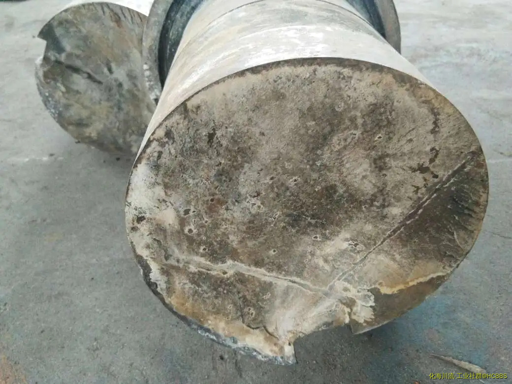

型号:SN502-720,介质硫酸,碳四,轴材质3cr13。运行初期运转平稳无杂音。一段时间后突然振动,噪声加剧。拆解后如下图:

断裂在双吸叶轮中间位置?

泵的流量,扬程多少

对,中间位置。流量2100杨程64米。配的是710千瓦6级10KV高压电机

很有可能这跟材料本身就有问题。之后换的轴也断吗

断裂在叶轮轴套中间位置,是不是气蚀?

不是汽蚀,应该是有裂纹造成的断裂。
第一次断,换上去的还没用

断裂在叶轮轴套中间位置,是不是气蚀?
不是汽蚀,叶轮没有问题

不是汽蚀,应该是有裂纹造成的断裂。
这种可能性很小,140mm的。装配时都做过无损探伤

我们这边泵断轴是技改加了小拖动,超负荷了

主轴的材质本身不合格。
退刀槽和键槽的过渡圆角设计不合理,导致泵轴应力集中使其疲劳断裂。
设备是否在工艺要求的情况下运行,如果超负荷,也会导致疲劳断裂。

很有可能是应力腐蚀断裂

当离心泵的实际运行流量偏离设计流量50%时,离心泵受到的径向力将是其设计工况点的2.5倍。因此,如果水泵长时间在远离设计流量点的工况下运行,将会导致泵轴受力恶化,从而引起断轴。

不像是拗断,刚性断裂,应该是材质缺陷

看断裂面,材质缺陷的可能性更大。

看断口像疲劳断裂
