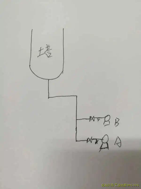

如图所示,塔底物料输送泵在使用过程中,在单独启动A泵时,入口静压0.1MPa,启动后压力0.48MPa,在缓慢开出口阀后压力逐渐下降到0.13MPa左右,流量是正常值的1/4左右,同时泵运行声音大有异响(跟抽空现象差不多),振动大,缓慢关出口阀后到开度很小时,压力恢复正常,运行状态正常。B泵在运行时现象与A泵的一样,但流量是A泵运行时流量的3倍左右。两台机泵同时运行时,流量满足要求。机泵运行正常时工作压力在0.44MPa左右。对AB两台机泵解体进行检查,叶轮流量无堵塞,腐蚀变化不明显,口环间隙正常。其中AB公用入口管线,管线的方向为垂直于地面,B的入口管线在A泵入口的上面。 IMG_20180709_103957_[B@58abdf5.webp

两台泵的汽蚀余量,厂家是不能保证完全一样的,可能A泵的汽蚀余量比B泵的汽蚀余量小0.5米吧,这时就可能出现你说的这种情况。同时检查一下入口的过滤器。B泵的安装高度跟A泵的一样吧?

以前是正常使用,现在才出现的问题,如楼上所说先检查一下过滤器,入口过量不足,如果过滤器没有问题,入口管路是否畅通?从塔底出来的时候管路内有没有吹扫?阀门等开度是否过小?

上量不好泵没有金属磨察声音,第一步考虑就是从新灌泵,确保放空气体再开泵,从泵出口最高点放气,还不行的话,第二考虑的就是检查入口过滤器,过滤器没问题的话,再考虑其他原因,入口压头低,入口管径小,两泵同时开的话,B泵入口比A高,这种情况 B泵最占便宜,如果B泵开着,想切到A,那么A泵启动后肯定会出现抽空,原本正常的B泵肯定也会多少出现压力波动。
实在找不到原因了,其他地方都检查了,最后再考虑拆泵检查叶轮。
另外,不知道泵的介质,和温度,入口管径,能否提供一下

B泵的口在上面,怎么就占便宜了,如果就是个T型的三通,下面的A泵才占便宜

“AB公用入口管线,管线的方向为垂直于地面,B的入口管线在A泵入口的上”我理解为B泵的入口距离公用主管线距离比A泵入口距离公用主管线距离近,老师您说这样理解对吗

两个泵应该在一个平面吧,T型的三通接的B泵,抢流是抢不过A的。如果B泵的安装高度高,那么B泵装置气蚀余量就小,B泵就更容易气蚀

介质为醋酸(酯类含量在3%以下),温度128℃,入口管径为DN65;入口过滤器检查了没有任何杂质,由于在运行,入口管道无法进行检查,叶轮进行了检查表面无太明显磨损,无变薄流到畅通,口环间隙没有问题。怀疑工艺条件发生变化导致机泵汽蚀。

可能原因:1、A泵进口阀门前有东西堵料;
2、A泵进口阀门坏,如果是闸板阀,有可能是闸板掉了。
