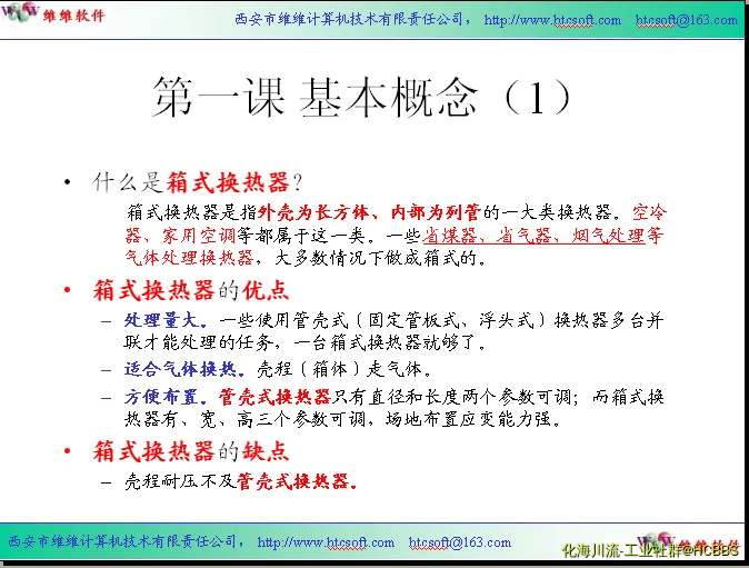

该讲座是继讲座 换热器工艺设计大学 后的又一大型讲座。许多东西书本上没有!
登录/注册后可看大图
换热器除了管壳式换热器这个最大系列外,还有箱式换热器次大系列。简单地说,管壳式换热器是指圆柱形外壳的列管式换热器;箱式换热器是指长方体外壳的列管式换热器,简称箱式换热器空冷器、省煤器、空调,等,都是箱式换热器家族中的一员。
箱式换热器的设计资料相对比较少,这个讲座将系列化地介绍箱式换热器的热力和机械设计。所讲的许多原则适合于所有的换热器设计。
这个讲座是为专业用户现场培训做的,拿出来给大家共享,以连载形式逐步发布。

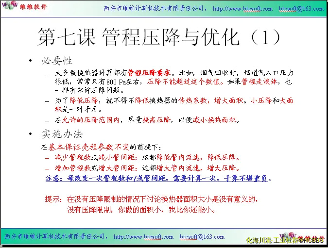

第七课:管程压降与优化(1)

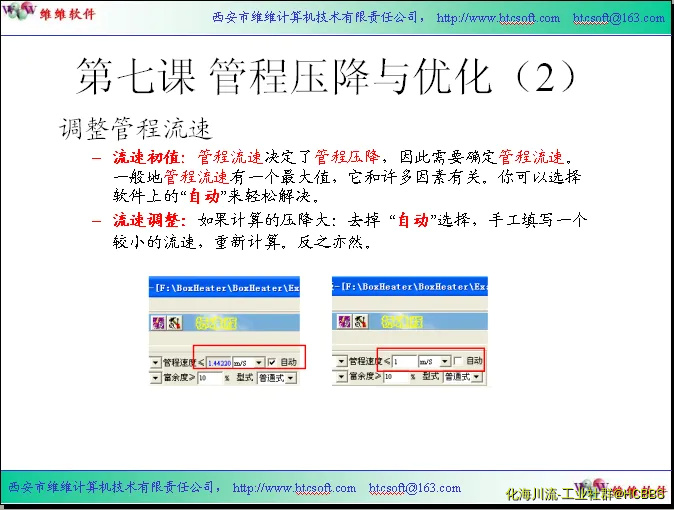

第七课:管程压降与优化(2-3)

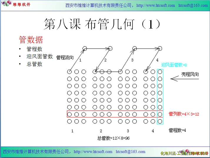

第八课:布管几何(1-2)

第一课:基本概念(1)
(请先登录或注册成为海川会员后查看)-... 登录查看全文

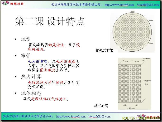

第二课:设计特点

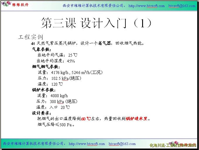

第三课:设计入门(1-3)

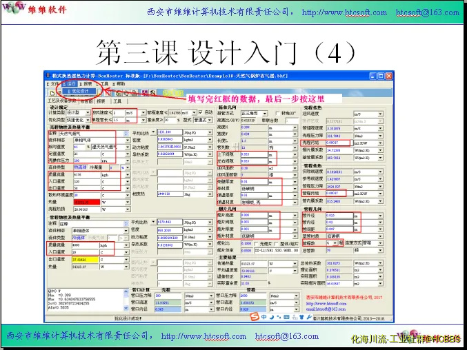

第三课:设计入门(4-6)

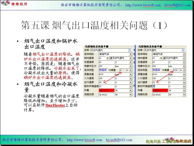

第五课:烟气出口温度相关问题(1-2)

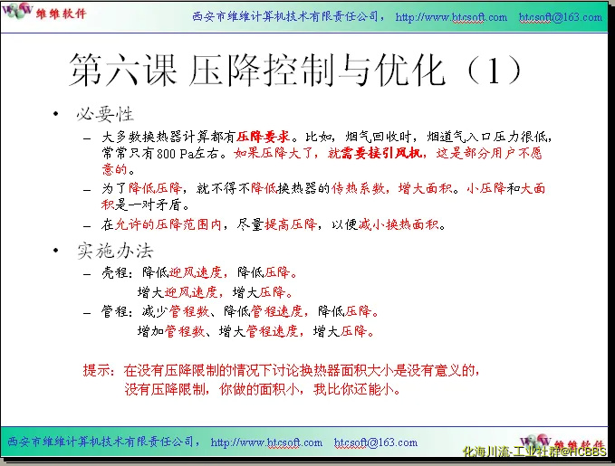

第六课:压力控制与优化(1-3)

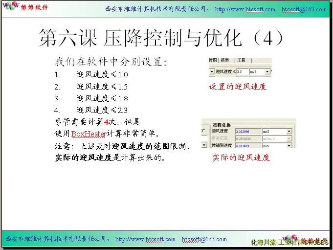

第六课:压力控制与优化(4-6)
