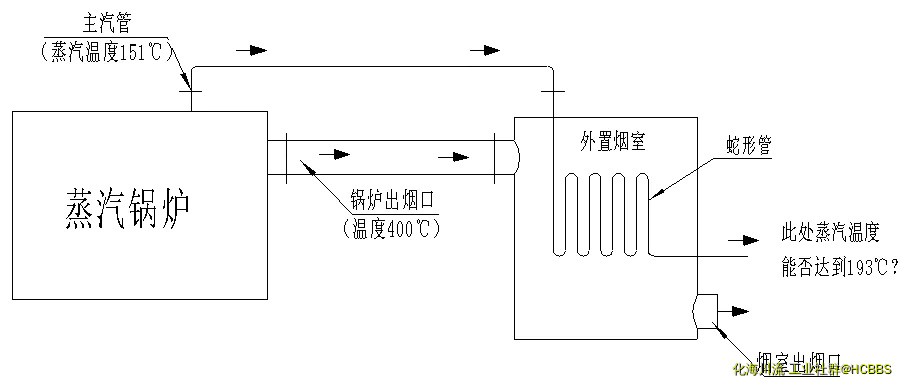

自制的锅炉过热器,能提高蒸汽温度吗?第一次接触过热器,不知道对不对?请多指教!
2.7K |13
问题是:能把151℃蒸汽加热到193℃吗?
            见示意图。
说明:1.蒸汽锅炉,主汽管出口温度是151℃。
         2.锅炉本体烟气出口温度是400℃。
         3.外置烟室内布置了一定面积的蛇形管。
         4.锅炉主汽管与蛇形管连接。
         5.蛇形管内不加任何装置,没有封闭空间。

影摇曳VIP会员 VIP会员 | 显示全部楼层       最后访问IP山东省
按道理可以,主要看你换热面积够不够,还要注意管的材质是否耐压和高温,自己改造注意安全,不建议自己改
发表于 2018-6-27 12:39:17
王鑫强VIP会员 VIP会员 | 显示全部楼层       最后访问IP山东省
烟气多少流量?蒸汽多大量?建议用翅片管增加换色面积

有相关过热器的参考标准吗?改了以后受不受特检部门监检?

受热面积大小怎么定?

qq_踩到痛处不要慌13713VIP会员 VIP会员 | 显示全部楼层       最后访问IP文莱
这个肯定可以的,有一个四百度的温度,有这个温度,就看你换热效率怎么样了

换热面积一般指你蛇形管与换热温度的接触面积,一般是这样定义的

个人建议找个专业的设计公司给设计一下,不然安检很难过,还有一点蒸汽温度尽可能的提高点,时间一长很容易因为露点腐蚀导致泄露

结构上可以。但是锅炉属于特种设备,改造需要有资质的厂家设计并报省级特种设备协会批准

看这个温度差值,应该是没有问题的。但这玩意属于特种设备的啊,你们这样改造,能通过验收吗?
