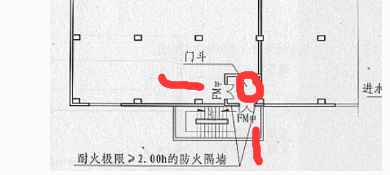

防爆门斗我第一次听说过,海友们能否跟我说下他的作用,另外能否提供下照片我学下?

《建筑设计防火规范》
3.6.10 有爆炸危险区域内的楼梯间、室外楼梯或有爆炸危险的区域与相邻区域连通处,应设置门斗等防护措施。门斗的隔墙应为耐火极限不应低于2.00h的防火隔墙,门应采用甲级防火门并应与楼梯间的门错位设置。
说明
1.防爆区的门斗应该开向防暴区方向。防止直接出现危险,气流泄向一般区,伤及无辜。
2.防爆门斗易错开。起缓冲作用,避免气流冲破一扇门后,直接经过第二扇门,伤及无辜。
3.我个人理解,防爆门斗不是说爆了,气流往门里面窜,而是爆了,能够尽量阻止气流往门外面区域窜,跟防爆墙作用一样。但又要满足人员通过的需要。

就是设置在甲乙类生产车间的楼梯间,有两个门错位的。你到自己车间看一下就明白了。
