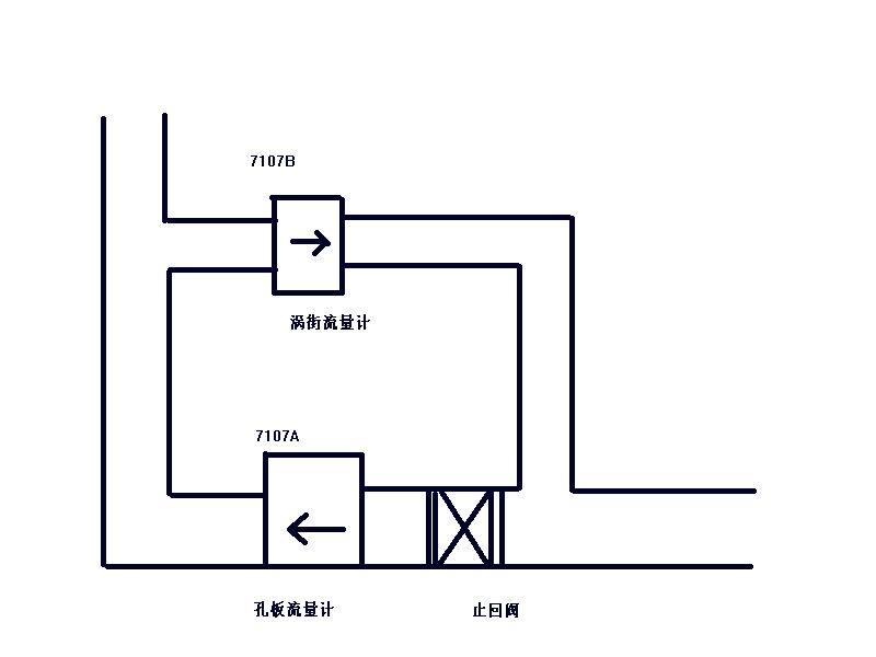

    如图所示。蒸汽进汽时7107A孔板流量计计量,外送汽时7107B涡街流量计计量,且孔板流量计端和涡街流量计端都有止回阀防止,保证进汽走孔板,出汽走涡街。但是在使用过程中,进汽的时候涡街基本归零,孔板走数;出汽的时候涡街计量根实际计量差不多,但是孔板也走数,很奇怪,孔板有止回阀,按理说应该前后差压为0 ,就算止回阀不严也应该是负数。但是外送汽时孔板一直走数,关闭根部阀,孔板的差压变送器也归零。请问打什么们 ,都有什么原因造成这种情况啊

孔板止回阀位置不对,应该装在孔板下游

这是不是说明涡街流量计管路压降损失小,出汽时有一小部分气体在内循环

个人愚见,因为涡街处有空气流动,所以造成孔板处左侧的压力要低于右侧压力(流速大的地方压强小),也就说明单向阀也是完好的,孔板是差压法计量,有了差压,有流量显示也就不奇怪了。

孔板前后都有阀门吗  只有一个肯定会有显示
