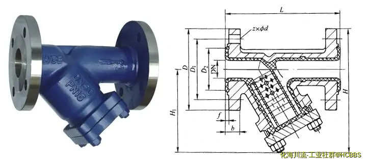

冷氮不行是否考虑使用热氮进行,防止温差太大对催化剂和物料的影响!
一般这样的设计应该考虑到催化剂出口因为杂物堵塞的情况,而在起出口增加一个Y型过滤器便于拆装清理!而且可以在过滤器处增加反吹氮气的点! 10505645M-0.webp

建议你们还是在出口这里增加一个磁性分离器,减少对操作的影响!
