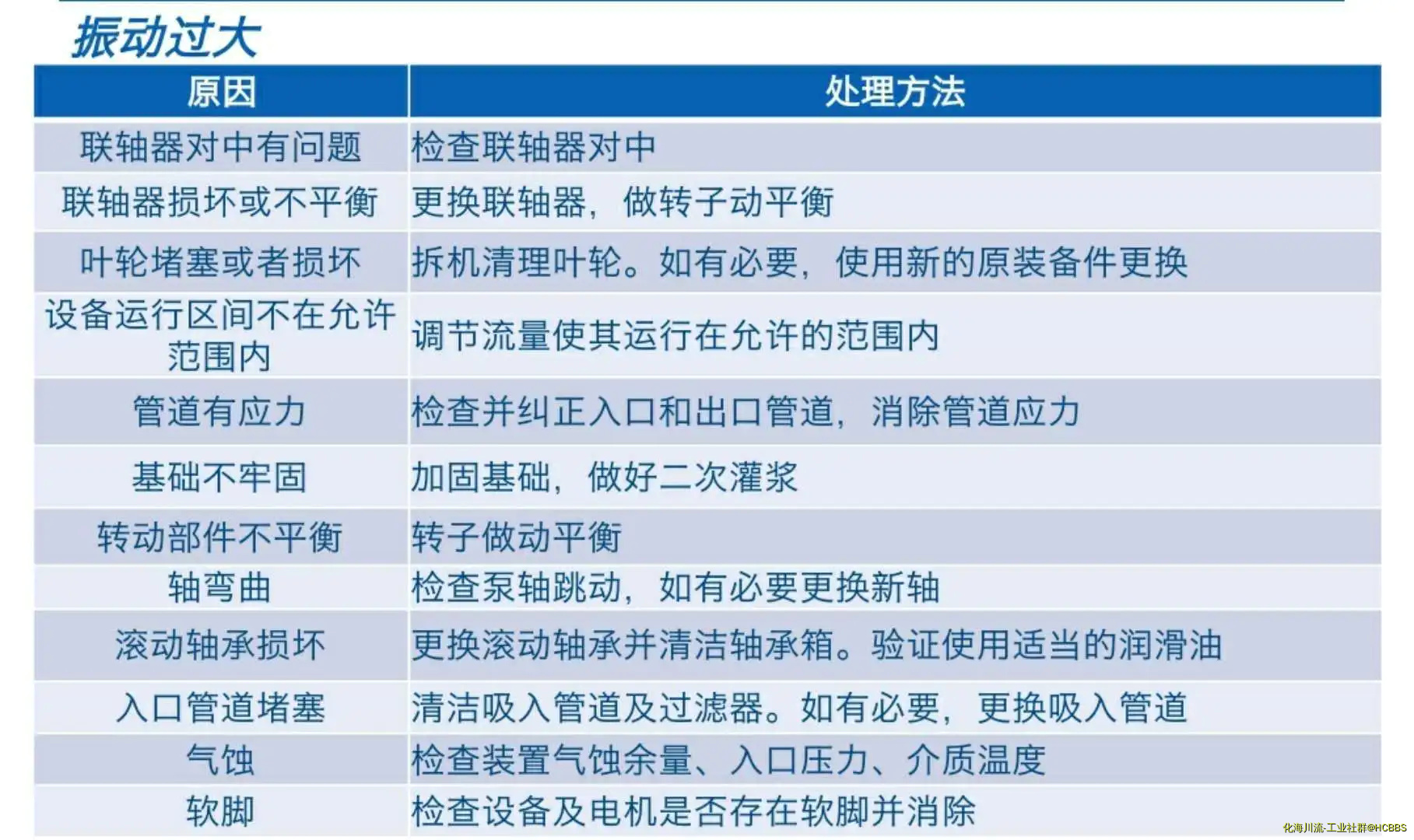

离心泵振值大,主要原因有哪些?
机泵振值标准是多少?
7mm/s是不是需要倒备泵运行,流量和电流无明显变化,此种工况运行是否会导致泵出口压力频繁波动?

流量和压力波动的话,电流也会波。可能对中不良哟,轴弯曲,叶轮口环间隙不够  擦,轴承异常?轴承异常的话声音应该很大了。

泡沫_ZPTK + 5 积极参与
按照这个查一下吧

先做一下状态监测,分析一下频谱。

立式7.1mm/s;;卧式4.5mm/s
