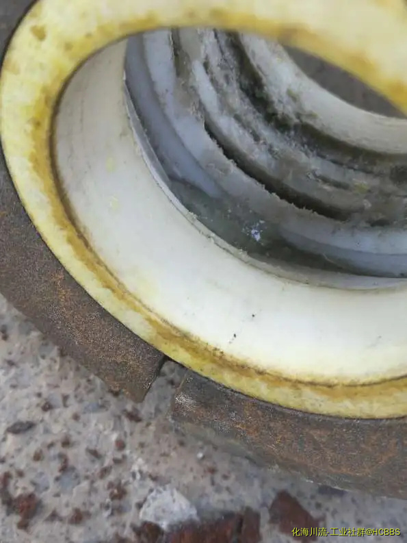

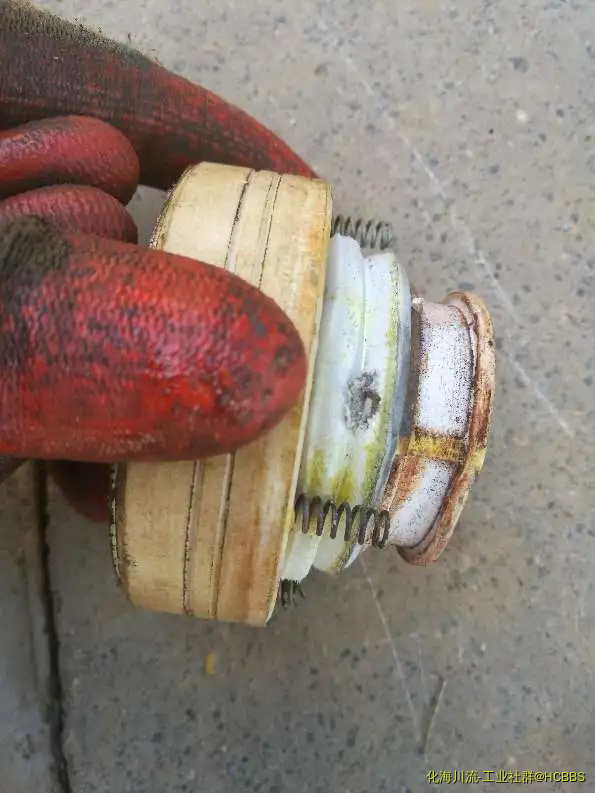

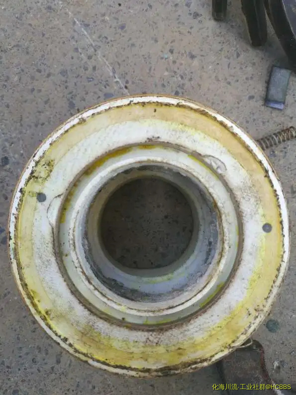

WB2机封损坏

物料结晶物堆积在聚四氟乙烯波纹管内,导致补偿不好。

天使的翅膀@VIP会员 VIP会员 | 显示全部楼层       最后访问IP山东省
泵抽空造成!放空后的泵启动前要排气确保液体充满泵体机封处!

楼主 VIP会员 VIP会员 | 显示全部楼层       最后访问IP山东省
您能解释的清楚一点吗
发表于 2018-6-3 12:16:05
您能解释的清楚一点吗
发表于 2018-6-3 12:16:07
我是看你的第一张图,聚四氟乙烯波纹管里面应该是堆积了一些东西,这样外侧弹簧提供给补偿环的补偿作用就会改变。易造成密封偏磨。  详情 回复 发表于 2018-6-4 00:03
任 发表于 2018-6-3 12:16
您能解释的清楚一点吗
里边的东西是机封动环与叶轮轴相对转动的四氟碎屑!以前我碰到过两次
发表于 2018-6-4 07:37:00
四氟的是旋转环,只用轴向的相对运动,哪来的相对转动?  详情 回复 发表于 2018-6-4 08:13
泡沫_ZPTK + 5 积极参与
发表于 2018-6-4 08:13:16
抽空密封面干磨摩擦力加大,WB2机封后边螺丝松了不就转了吗?
发表于 2018-6-5 07:22:41
如果螺丝松了,相对滑动了,密封还能贴在一起吗?内部的压力还不使密封脱开了?  详情 回复 发表于 2018-6-5 08:34
你可以看一下第一张图,外面带金属加紧的这边,四氟乙烯的内孔很光滑,哪有相对滑动的现象  详情 回复 发表于 2018-6-5 08:30
泡沫_ZPTK + 5 积极参与
发表于 2018-6-5 08:30:03
发表于 2018-6-5 08:34:25

qq_方816816VIP会员 永久VIP | 显示全部楼层       最后访问IP安徽省
机封压紧了,物料有腐蚀性,泵经常抽空或输送的物料容易产生气蚀。

柏﹏萱VIP会员 VIP会员 | 显示全部楼层       最后访问IP贵州省
你的轴承是不是损坏了的哦,你打的介质是什么
