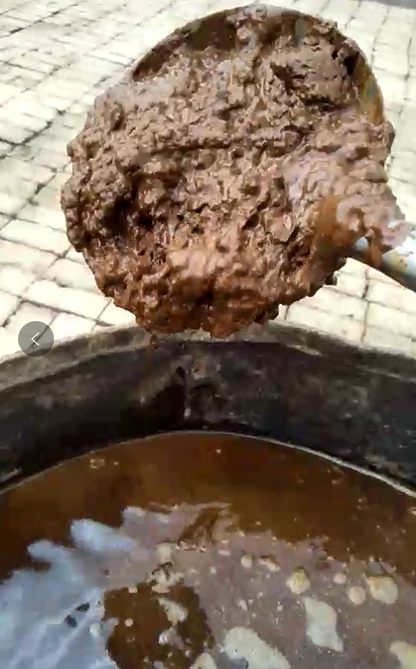

就是图片上这种比较粘稠的泥浆,问过一些泵厂家,有的说可以用气动隔膜泵抽,有的说不可以,现在不确定,发到海川求助大神,这种泥浆到底可以用气动隔膜泵抽不?抽的动不?

隔膜泵接触不多,但是我认为不行

抽应该是能抽动的,但是用普通的膜片肯定寿命不会长,为什么不考虑泥浆泵呢

开式或者半开式叶轮的离心泵不可以吗?若介质干净也可以用往复泵啊

可以试试抽水泥的那种软管泵

纯沉淀下来泥的用隔膜泵应该是抽不动,如果有刮泥板在下面搅动,连水带泥应该能抽得动,我们的沉淀池出泥就是用的隔膜泵。

建议找一家做隔膜泵的、液下排污泵、渣浆泵的厂商或者是供应商,让他们提供技术支持最好,这三种泵都可以,推荐考虑渣浆泵(造价高、安装位置低、使用寿命长)。

做好一天一换膜片的准备吧

之前用过隔膜泵抽泥浆容易堵塞,假如泥浆堵塞了就用清水稀释掉再抽。

隔膜泵可以抽,我们抽的时候干很了抽的慢,要快就加水搅拌一下,稀点好抽。

额,这么稠……隔膜泵怎么吃的消啊

连水带泥可能,纯泥就算是泥浆泵我觉得也不行……

不行,我们厂就这么干过,抽泥浆把隔膜片干坏了,而且非常容易堵死。

我们单位用隔膜泵打过比较清的水   但是向你这么浑浊的估计不行   当污泥吸入到隔膜腔内时应该会产生堵塞情况  这样隔膜很容易坏

最好别用,里面如果有石子之类的,容易损伤隔膜,吸进去很难弄出来,

可以采用内啮合的齿轮泵。

稍微加点水让稀释下搅拌下,让有一定的流动性,这样用隔膜泵没问题(如煤浆泵,类似隔膜的软管泵)

可以抽的,不过要保证是液体状态,沉淀的话,最后抽是有困难的
