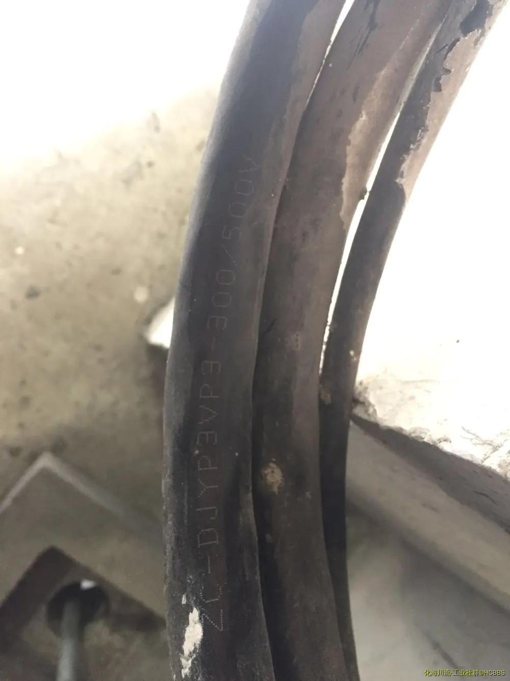

各位大神,图片中电缆是计算机电缆,具体代表什么意思,请指教,谢谢

额定电压0.3/0.5kV 铜导体 聚乙烯绝缘 铝塑复合带分屏 聚氯乙烯内护套 铝塑复合带总屏 钢带铠装 聚氯乙烯外护套 阻燃C类 计算机电缆

给一个某厂家的编号代码表供参考,希望对你有帮助:
命  名 方  法
    ZR-K V □ V R P2-22       7x2.5
    ① ②③④⑤⑥⑦ ⑧    ⑨ ⑩
1  阻燃特性
       ZR——一般阻燃    ZRA——A类型阻燃    ZRB——B类型阻燃     ZRC——C类阻燃 WDZ——低烟无卤阻燃   DL——低烟低卤阻燃
2  电缆用途系列代号
       K——控制电缆     B——布电线  DJ(J)——电子计算机电缆    电力电缆省略   C——船用电缆   M——矿用电缆
3  绝缘材料特征代号
     V——聚氯乙烯    Y——聚乙烯     YJ——交联聚乙烯     F46——氟塑料 G ——硅橡胶
4  导体材料特征代号
  T——铜导体(省略) L——铝导体   SC  KC  KX  NC NX  EX  JX TX——补偿电缆用合金丝
5  护套材料特征代号
     V——聚氯乙烯    Y——聚乙烯          F46——氟塑料  G ——硅橡胶
6  导体结构特征代号
     R——柔软结构(第5、6种导体)   第1、2种导体可省略不写
7  屏蔽结构特征代号
     P——铜丝编织屏蔽      P1——镀锡铜丝编织屏蔽     P2——铜带绕包屏蔽
     P3(PL)——铝箔绕包屏蔽
8  铠装结构特征代号
       22——钢带铠装聚氯乙烯护套         23——钢带铠装聚乙烯护套
       32——细钢丝铠装聚氯乙烯护套     33——细钢丝铠装聚乙烯护套
       42——粗钢丝铠装聚氯乙烯护套     43——粗钢丝铠装聚乙烯护套
9  电缆芯数
10每芯导体截面积

公孙鞅VIP会员 VIP会员 | 显示全部楼层       最后访问IP北京市
这个页面上有详细说明
[url]普通屏蔽对绞信号电缆[/url]
发表于 2018-5-15 12:21:10
ZC-DJYP3VP3-300/500V,Z--阻燃,C-C级阻燃, DJ——电子计算机电缆 ,Y--聚乙烯绝缘 , P3——铝箔绕包屏蔽,V——聚氯乙烯护套,P3——铝箔绕包屏蔽,300V--线芯对地绝缘,500V--线芯相间绝缘
