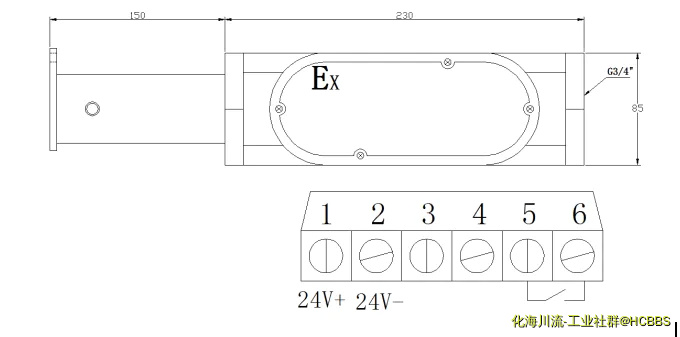

三、外部连接示意图,接线端子如下图所示

4、WDZT/216N紫外线火焰监测器在出厂时已调试好,一般情况下安装即可使用。如果探头距监测器过远,布线引起的分布电容过大时,在无火焰的情况下显示有火,请打开模块,顺时针缓慢调节模块中间的匹配电位器,直到绿色指示灯灭,继电器释放为止,模块调试好,调试好后,盖上模块盖。请注意调试时不要超调,超调影响监测灵敏度。

1.燃烧器无火,而监测却显示有火,这是监测线路受潮后分布电容逐渐增大引起的干扰,请打开防爆箱,然后打开模块,顺时针缓慢调节电位器,直至绿色指示灯灭,继电器释放为止。
2.燃烧器有火,而监测器显示无火,可能有二个原因,一是探头镜片被灰尘覆盖,请擦干净探头石英镜片,二是阻抗匹配电位器超调,请打开模块反时针缓慢调节电位器,直到绿色指示灯亮,继电器吸合为止。
