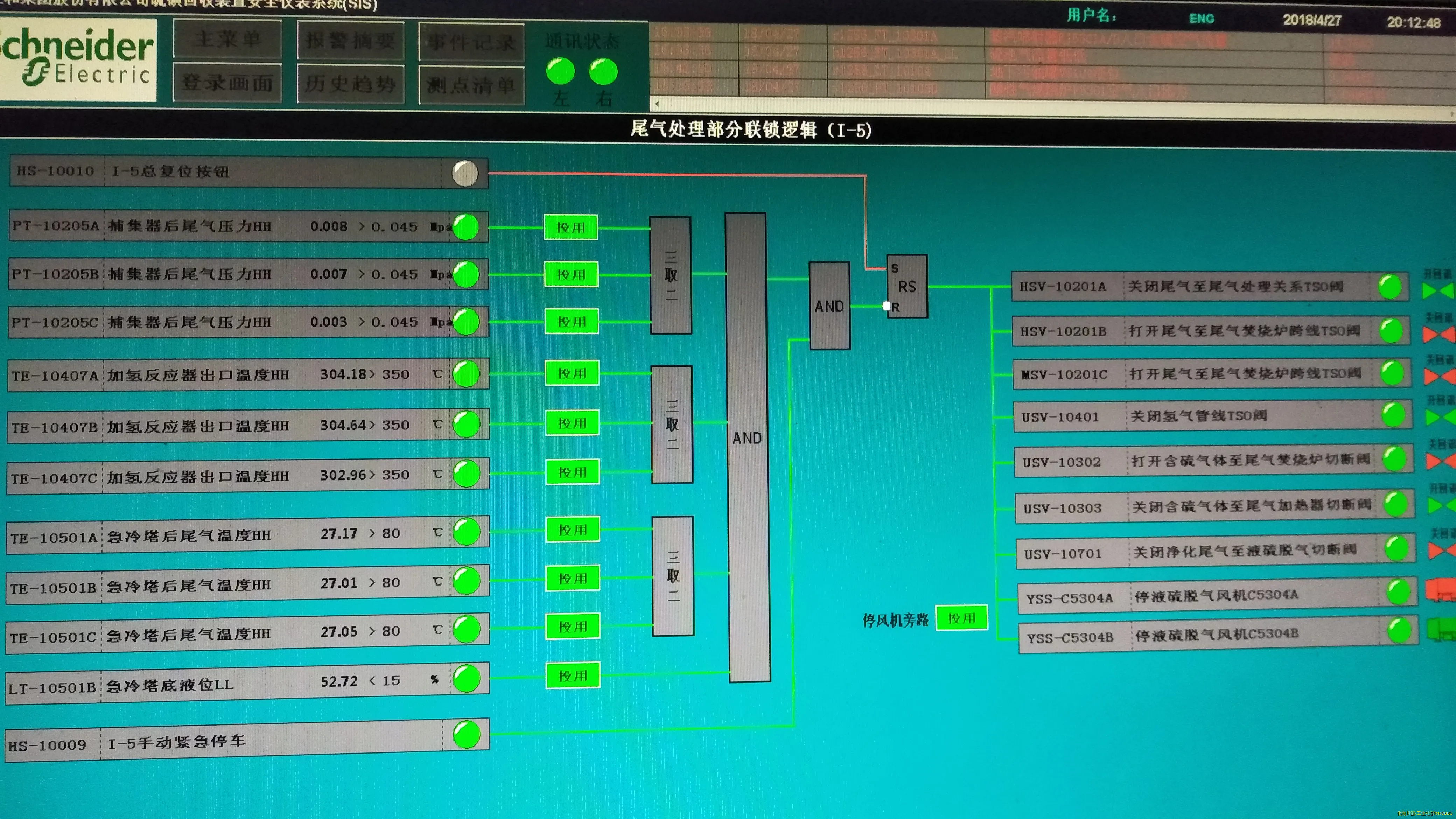

联锁有四个条件:尾气温度,反应器后温度,尾气压力,液位,是不是其中只要有一个达到条件,联锁就启动如图 IMG20180427201445.webp
谢谢,加分.
