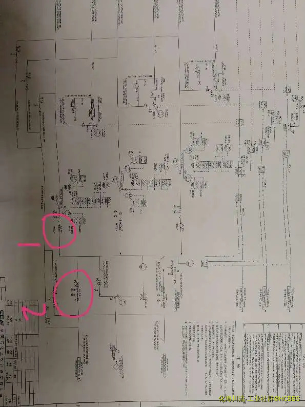

[求助] 有人知道轨道球阀高低压端安装方向的原理吗?

图一为新氢压缩机出口,图二为新氢出口总管,有人知道这两组轨道球阀安装方向的原理吗?

图片看不清楚,轨道球阀一般为强制密封球阀,用在密封要求高的场所,比如贸易流量计的下游,防止偷跑流量,球阀的安装方向一般考虑工艺实际的要求,比如安装在流量计下游时,该路流量计如果不投用(或放空),球阀的密封面那一端应该装在上游即靠近流量计这一端,不然球阀的密封面就要承受反向的压力了

轨道球阀一般有反向的最大压差,超过这个压差,可能会造成阀门内漏,增大开关力矩,磨损密封面,所以一般情况不要安装反了
