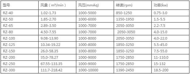

罗茨鼓风机选型表
罗茨鼓风机选型表
选用三叶罗茨鼓风机时,首先要根据性能参数、用途、工艺要求、使用场合等,选择风机的机型及结构材质等以符合所需的工作条件,力求风机的进口流量和升压尽量接近工艺要求的流量和压力,从而使风机运行时,使用工况点接近风机特性的高效区,否则,会造成事故和能源的浪费。
三叶罗茨鼓风机选型应根据被输送介质的性质、工艺流程所需的流量和压力来确定,而确定压力和流量时要考虑到管网阻力造成的压力损失和系统泄漏造成的流量损失。
所选用的三叶罗茨鼓风机应考虑充分利用原有设备,适合现场制作安装及安全运行等问题。
选型时注明输送介质、进气状态、进口流量、排气压力及环境条件。对特殊使用要求如防腐、防爆、安装布置、密封、调节、控制方式等作说明。
