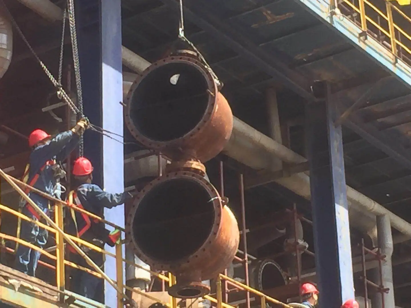

两个工件,这样同时吊装可以吗?
首先是管箱吊耳是按单个管箱重要校核选取的,还有其它违规细节吗?

这样吊肯定是不行的!

girlgirlgirlVIP会员 VIP会员 | 显示全部楼层       最后访问IP北京市
图不是很清楚,至少没有栓导绳(拉绳).

存在隐患,施工过程中,“动脑”的结果~~~

侥幸心理,除了事故谁买单呢

清泉流响VIP会员 VIP会员 | 显示全部楼层       最后访问IP江苏省
不行哦 ,这样吊存在风险。虽然这次可能成功了,但是保不准下次这样吊的话,螺栓腐蚀严重,风比较大,下面的那个物件就可能掉落。

起重十不吊“捆绑、吊挂不牢或不平衡,可能引起滑动时不吊”  其它:是不是两位员工没戴安全带啊

违章吊装!

吉童童VIP会员 VIP会员 | 显示全部楼层       最后访问IP新疆维吾尔自治区
卡扣受力方向不对,还有就是歪拉斜吊

省事心理,卸下来的时候也应该是在一块的。

蚂蚁小6VIP会员 VIP会员 | 显示全部楼层       最后访问IP山东省
肯定违规啊,两个吊件用螺栓上住太不安全,还有,既然吊耳是按照单个吊件重量设计,那就更危险了。再就是没太看清,下方旁边的人员距离是不是太近啊,是不是没有到安全距离?
说实话,肯定不允许。但是就在昨天,我们厂也这么吊装了!实际操作真的很让人无语!

成长中的大山VIP会员 VIP会员 | 显示全部楼层       最后访问IP上海市
现场我们也是这么吊装的,但要有溜绳的,不可能把两个管箱脱开安装的。安全第一

肯定不允许,两个工件的连接件的强度符合要求吗?没有具体的理论数据支持,谁也不能保证两个工件的连接件的强度够用;再说两个工件的重量是否已经超过原来的吊装设备荷载?都是不允许的
