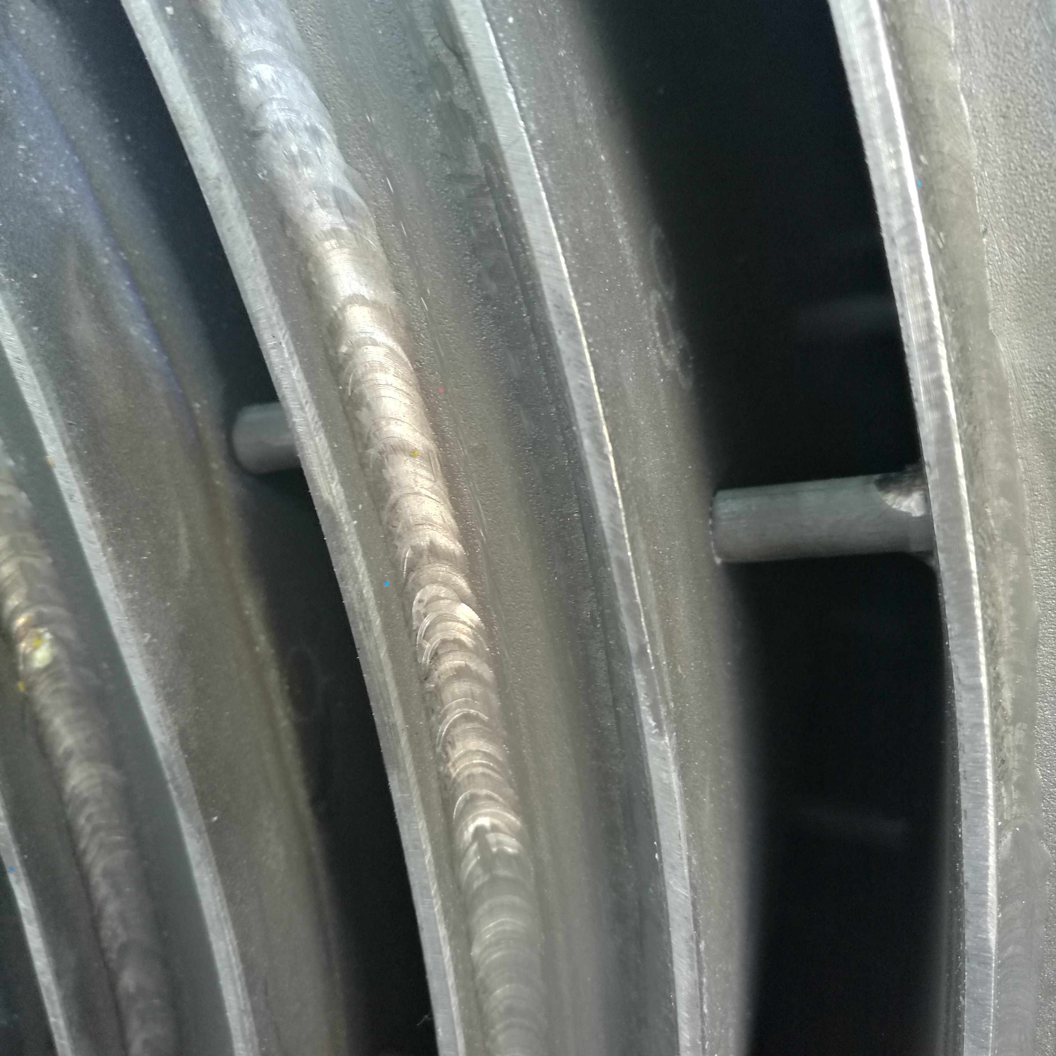

钛材螺旋板换热器从中心到外圈,物料的温度逐渐升高,外圈时温度最高,物料的浓度没有变化,从图中可以看出最外圈板以及端部焊缝的腐蚀情况很严重,
发表于 2018-4-8 13:04:30
外圈螺旋板腐蚀严重
外圈螺旋板腐蚀严重
内圈的焊缝良好,还有金属光泽
内圈的焊缝良好,还有金属光泽
外圈焊缝腐蚀严重
外圈焊缝腐蚀严重
