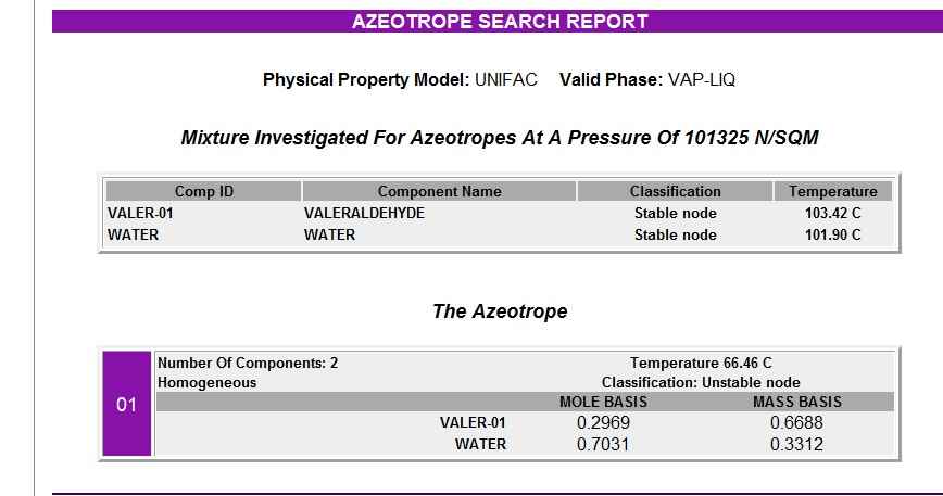

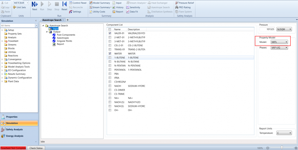

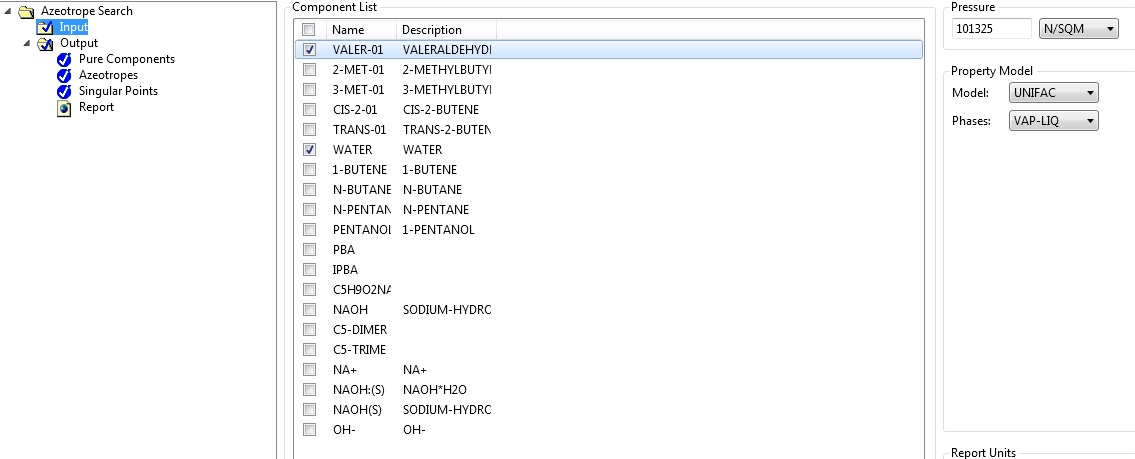

对于在aspen数据库中寻找两个组分的共沸点时,会出现有时可以查到,而有时则无法查到。详见附件 Aspen Plus V8.6版本的bkp文件(下载后该后缀为bkp即可)。
例如:戊醛与水的共沸点,以前在ntrl方程下,可查得共沸温度大约86度,而现在无法查到了。
如果数据库以前可以查得共沸点,现在为何无法查到了呢,不知是流程property里设置问题,还是软件的bug呢,请教诸位!
共沸点位置在:simulation - home - azeotropy search,然后选择水与戊醛。

不同的物性方法计算出来的结果是不一样的。不同的成分体系,计算出来的结果也可能不同,个人理解为影响了体系的二元交互参数

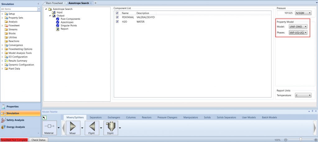

jinjinaaaaaaaa楼主 VIP会员 VIP会员 | 显示全部楼层       最后访问IP北京市
感谢回复!
不知您用的是哪个版本的plus,是正版还是破解版?
我用plus v8.6,破解版,又试了下用NRTL方程,还是显示无共沸物产生。
也用UNIFAC试了下,共沸组分与您查得差别巨大。
1、在多组分中,单独查找戊醛和水的共沸点,其他组分是否对查找结果有影响;
2、破解版与正版是不是差别巨大啊。。。

jinjinaaaaaaaa楼主 VIP会员 VIP会员 化海川流M | 显示全部楼层       最后访问IP北京市
tdl522 发表于 2018-4-3 20:25

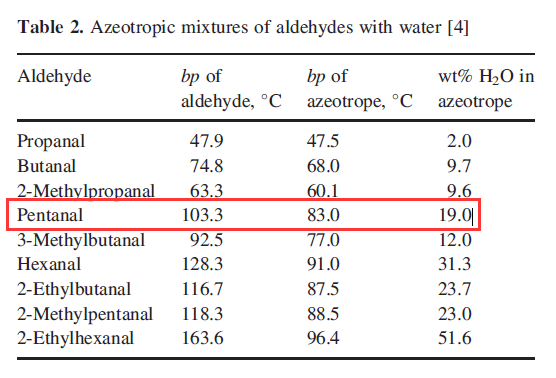

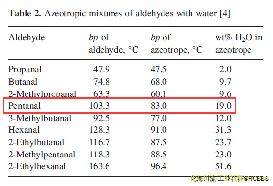

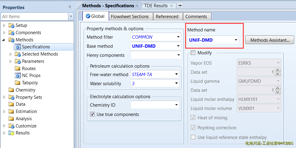

麻烦问下,这个数据是哪里来的呢?是否可靠啊!
我查到国外一篇文献,在90度戊醛在水中溶解度很小,大约摩尔分数0.2%,所以VLL是没错的!
但是,由于这个体系中还涉及电解质,如果采用您说的这个物性方程,那就无法模拟电解质了吧
谢谢!
xiamingteda 发表于 2018-4-5 14:57
两种情况下,二元交互作用参数是否存在?请检查。
之前看过,二元交互参数存在的。
我后来又单独模拟戊醛和水的共沸精馏,可以较好的实现分离,且塔顶馏分组成与共沸组分很接近。
又加入PBA(2-丙基-2-庚烯醛)后,则塔顶的组分发生很大变化,水含量达到了接近85%,远偏离于水与戊醛的共沸组成。
查PBA与水、戊醛又不存在共沸。
请教,这是为何,谢谢

您好!我想请教一下如何检查二元交互作用参数?初学新手,感谢指教!另外,我还有这么个情况:我做模拟时用ASPEN V8.6(数据库APV86)检查三氯乙烷和四氯乙烯没有共沸,但我同事用高版本(数据库APV110 )检查两种物质会共沸,这是数据库的原因吗?还是其他原因?谢谢!

你可以用NIST数据库提取里面的气液平衡数据,然后用regression回归得到二元交互参数。高版本的数据库比低版本的确实数据要全。
