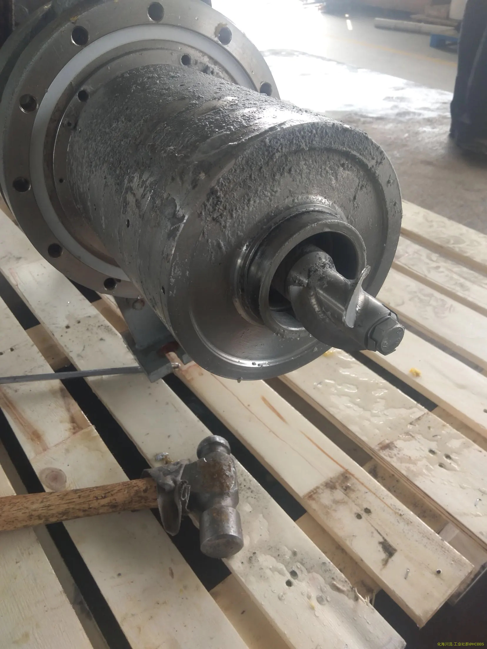

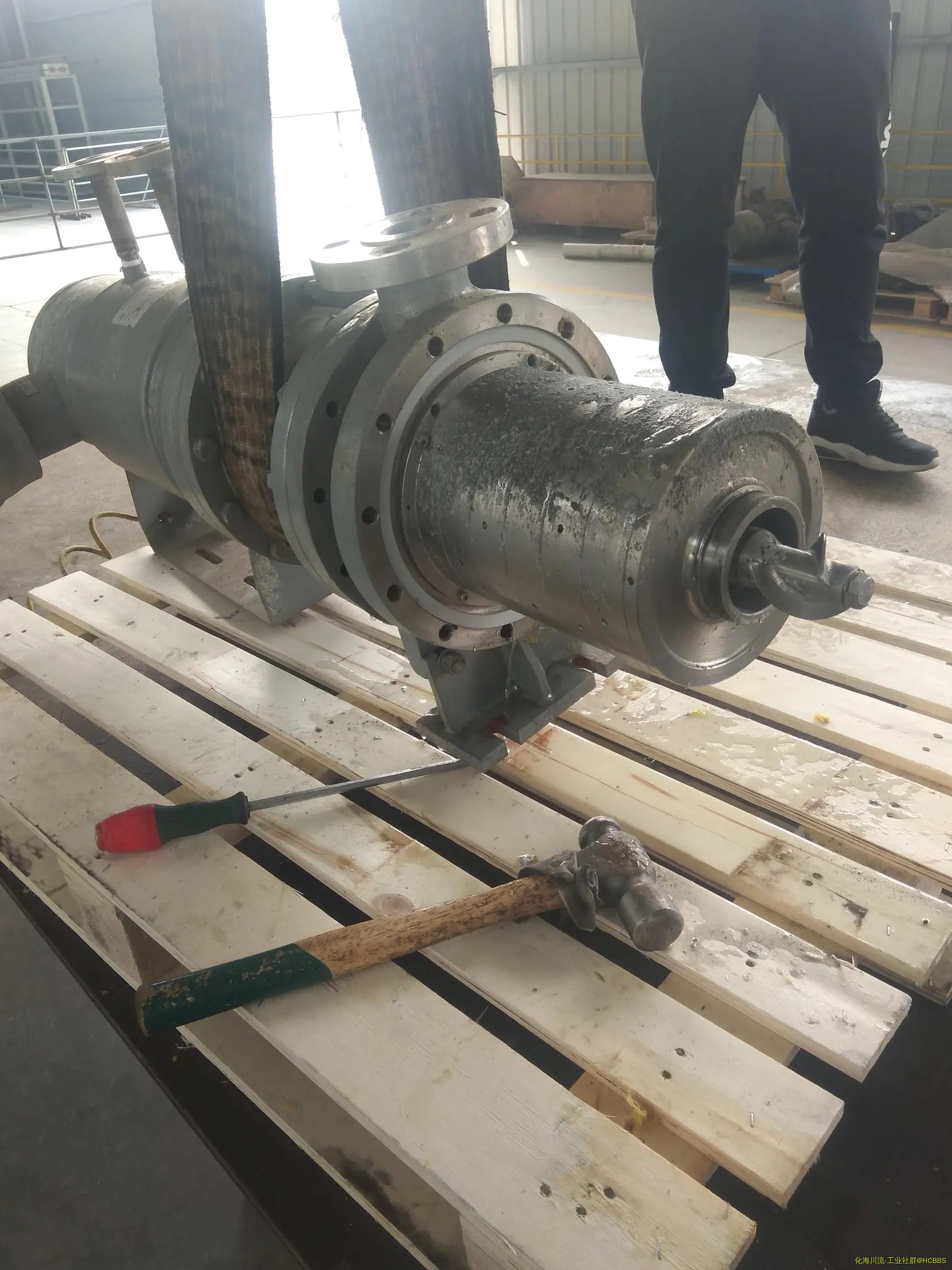

[求助] 多级屏蔽泵叶轮拆不下来

长时间未修理?
发表于 2018-4-1 14:45:14
泡沫_ZPTK + 3 积极参与
不锈钢,黏住了~~~~这种不锈钢材质的螺纹联接,如果内外螺纹控制不好,或者螺纹间有硬质颗粒,就很容易发生这样的问题~~~~发生这种情况只能向一个方向,不能回退~~~
发表于 2018-4-1 18:50:06
泡沫_ZPTK + 3 积极参与
这问题有点棘手,我感觉也没什么办法,就给哥拜个早年吧
发表于 2018-4-2 08:00:56
泡沫_ZPTK + 3 积极参与
backcat666 | 显示全部楼层       最后访问IP广东省
不锈钢材质螺丝旋拧不可过快!容易烧死!
发表于 2018-4-2 13:09:57
泡沫_ZPTK + 3 积极参与
三尺开外VIP会员 VIP会员 | 显示全部楼层       最后访问IP辽宁省
没有好的办法,可以请厂家想办法改变连接方式!
发表于 2018-4-2 15:14:08
泡沫_ZPTK + 3 积极参与
VIP会员 VIP会员 | 显示全部楼层       最后访问IP山东省
返方向试一下,两边方向不一样
发表于 2018-4-3 22:45:12
泡沫_ZPTK + 3 积极参与
https://bbs.hcbbs.com/forum.php? ... d=639891&page=1之前也发生过类似的。可以看一下

wx_温州久鑫不锈钢 朱明强1VIP会员 VIP会员 | 显示全部楼层       最后访问IPInvalid
不锈钢黏连啦,用油加热一下,试试
