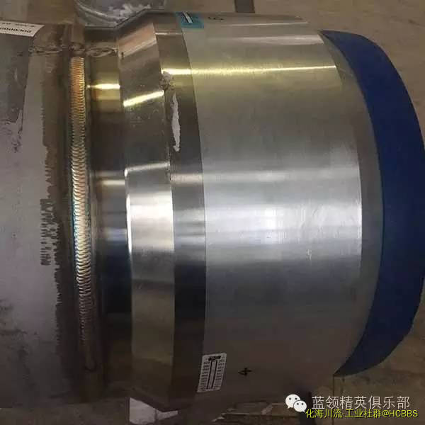

发表于 2018-11-21 16:19:05
具体的没有。。。 这个图片 不知道有没有帮助  详情 回复 发表于 2018-12-11 07:48
国产的不选择吗?  详情 回复 发表于 2018-11-28 14:39

三年、五年_TNYZ 发表于 2018-11-21 16:19
你好,有日本钢铝接头的代理联系方式吗
具体的没有。。。
这个图片 不知道有没有帮助

seariversVIP会员 VIP会员 | 显示全部楼层       最后访问IP江苏省
法国T+C钢铝接头采用的是摩擦焊工艺,日本的旭化成采用的是爆炸焊工艺,法国T+C钢铝接头是目前全球公认的质量最好的双金属接头,价格也是最贵的,他们的接头由于长度较长,所以对焊接要求较低,日本旭化成的接头端面长度较短,焊接时要掌握好电流和上升温度,否则焊接时可能出现裂纹。国产的钢铝接头生产厂家也有很多,但是普遍质量不稳定,建议管道是危险介质的或位置不好维修更换的尽量不要采用国产的,一旦出问题,得不偿失。

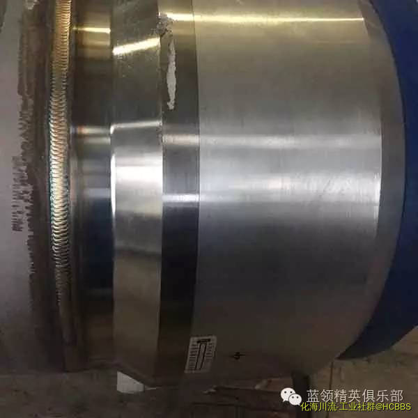

searivers 发表于 2019-2-25 19:29
法国T+C钢铝接头采用的是摩擦焊工艺,日本的旭化成采用的是爆炸焊工艺,法国T+C钢铝接头是目前全球公认的质 ...
有钢铝接头的照片吗
发表于 2019-6-25 22:24:20
这将就看看吧。。  详情 回复 发表于 2019-6-30 16:49
Ameba + 3 积极参与
niat8888 | 显示全部楼层       最后访问IP浙江省
海川高级工程师(荣誉)  |  头衔:  【海川资深技术人员】
bingyuhe 发表于 2019-6-25 22:24
有钢铝接头的照片吗
发表于 2019-6-30 16:49:39

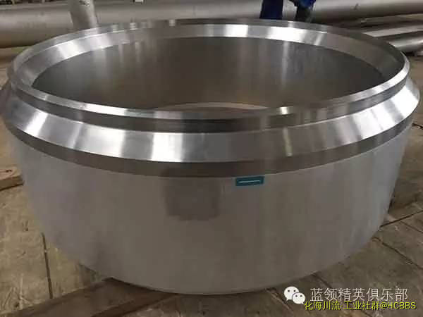

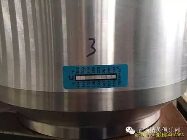

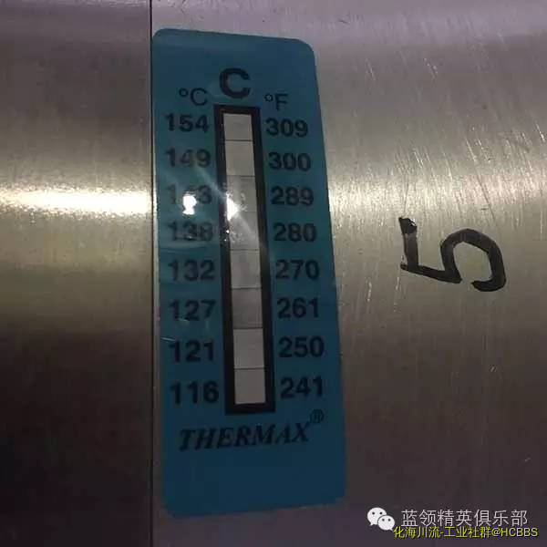

发表于 2019-7-1 10:05:58
有钢铝接头的照片吗
详见照片。
