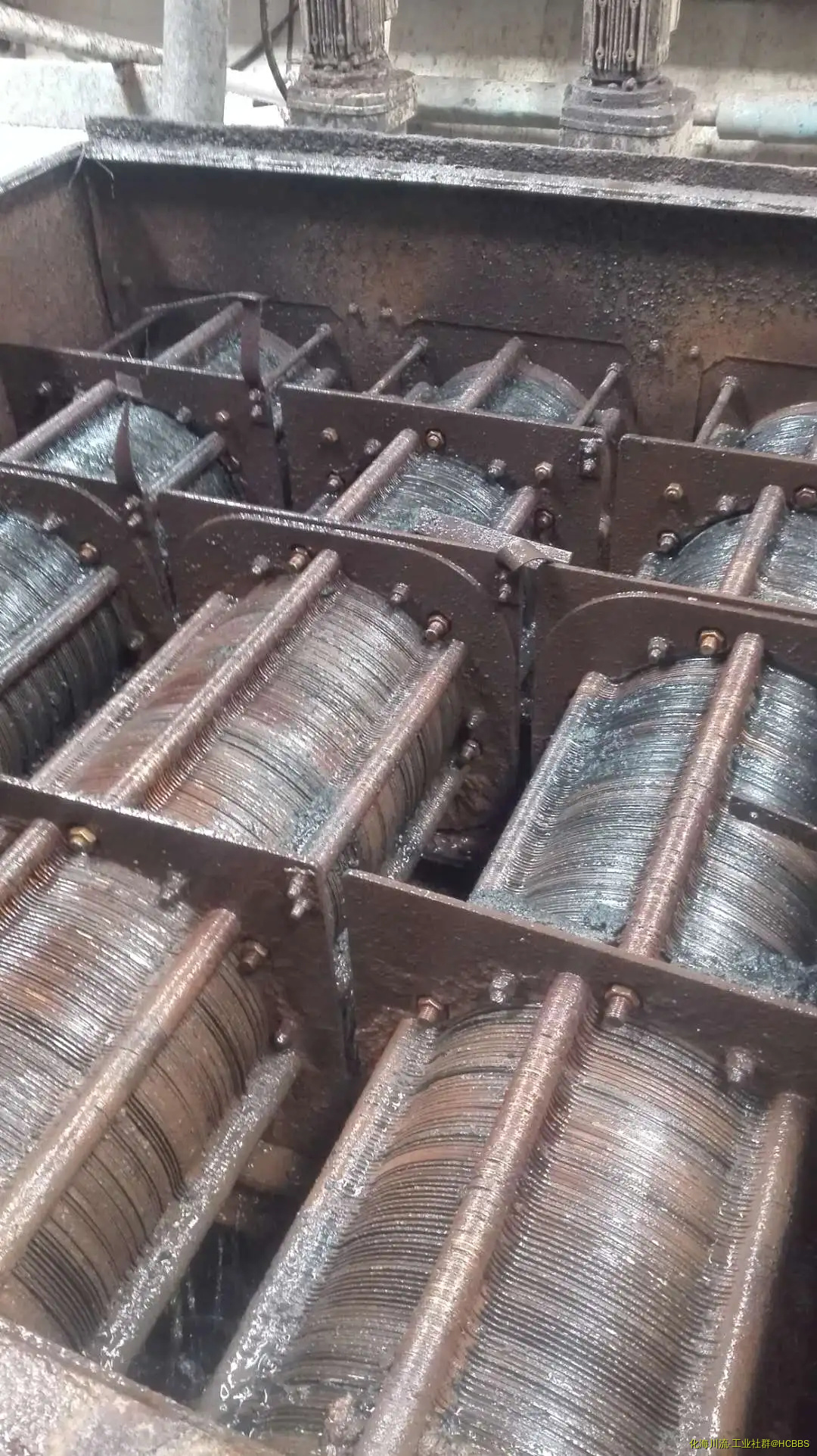

我公司使用五台叠螺机,目前使用时间较长,轴和动环磨损严重,基本上动环都不动了,现在每二个小时清洗一次,感觉没有什么效果。个人认为,出泥好坏主要是轴和动片的配合,其他的还有什么影响因素。

处理量根据型号可以选择,处理污泥内不能有硬块,否则叠螺机容易损坏,还有就是这种机器一般在一年半左右需要更换一次叠片,费用很高,一般都是介绍使用1万小时。 在使用前最好找厂家在现场做下试验,他们都有小型  详情 回复 发表于 2018-3-28 17:20
在使用前最好找厂家在现场做下试验,他们都有小型的现场试验设备。
注意事项就是如果污泥腐蚀比较严重,可能使用时间更短,最好选择质量高的厂家,当然费用也高,要算综合成本啊。

你好 虽然现在才看见 你的帖子 回答可能有些晚 我公司就是生产制造叠螺机的 具体来说 叠片和轴都属于易损件 主要是因为长期使用过程中的摩擦 在合理保养正确使用的前提下是可以达到 正常寿命的 具体有什么疑惑可以私聊我 欢迎大家咨询

叠螺机处理生化污泥等不含油的还行。处理量不会大。
含油就很麻烦了。

叠螺机就是专门处理含油的吧,含油污泥其他设备处理不了
