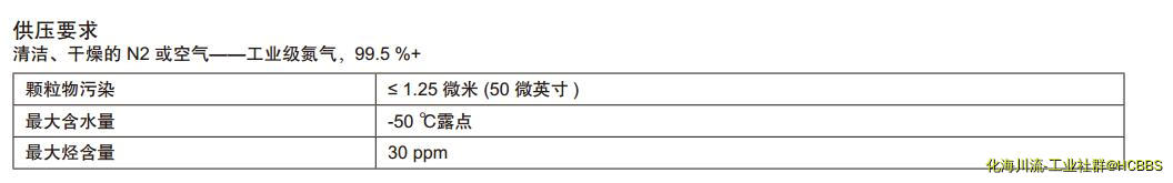

供气有两种方式,1是使用高压氮气,17MPa,但是这个氮气的干净度我很不放心,我怀疑有水分,最多需要减压到200KPa,上海敦阳的减压阀我是看到了的,R11,至于其他的过滤器怎么匹配也不懂,过滤器过滤杂质与水分是使用同一个么?
2是使用空压机,空压机能产生6公斤压力,管线要从室外引到室内空调房,我也担心冷凝水。大家能不能帮我配置下这两线路上应该要配置什么产品才能达到技术要求

根据具体工况配置带干燥功能的过滤减压阀
发表于 2018-3-21 08:41:47
要解决的主要是水分问题,氮气,应该属于干燥氮气,测试这个有专门的露点仪。要有一套减压阀组,自力式自动调压、安全阀。也可以根据用量上一套空气净化系统。若是用氮气,安全上需要论证,是否能产生窒息。
发表于 2018-3-21 08:47:15
设备供气,除非是密闭设备,气缸类设备不允许用氮气驱动吧……
短期无所谓,长期很麻烦。

是校验设备,需要用高压气体做压力源
