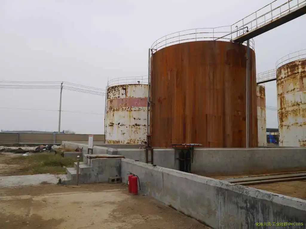

很久没有参与安全版块的工作了,感谢@68589544的支持及信任,
今天开始重新推出看图查隐患活动,希望各位海友多多支持,共同讨论学习,共同进步;
本期感谢海友@yuyang0520311提供的素材,

1、护栏没有挡脚板 ; 2、气瓶放置于防火墙内;3、踏步无护栏;

1、储罐锈蚀严重;2、无盘梯;3、罐无消防设施;4、单层护栏

1、罐体防腐需要重做了
2、没有看到罐体及管道标志标识
3、没见相关MSDS
4、这么大罐区就两只灭火器应该不够吧
5、围堰边上的杂草需要清理

1、储罐锈蚀严重;2、无盘梯;3、罐区只有两只灭火器;4无罐体及管道标志标识;5踏步无护栏;6护栏没有挡脚板。

1、无防腐处理·;
2、灭火器在防火梯外;
3、设备刷漆不及时

单元灭火器过少,无喷淋 ,气瓶摆放位置有问题

1、罐体腐蚀严重,需防腐处理
2、没有看到罐体及管道标志标识
3、没见相关危险标识,
4、罐区灭火器材不足
5、围堰边上的杂草需要清理

1、储罐腐蚀严重;
2、储罐没有储存介标识;
3、现场没有MSDS,没有看见任何的安全就是表是是是。
4、消防器材配置不够;
5、地面好像没有硬化。

没有护栏
储存标识没有
警示牌没有
消防器材不够,
防雷设施
气瓶位置

罐体腐蚀严重,无标识,翻墙爬梯无护栏,无警示牌

1、罐体防腐需要重做了
2、没有看到罐体及管道标志标识
3、罐无消防设施
4、这么大罐区就两只灭火器,消防器材不够
5、围堰边上的杂草需要清理

灭火器未放在专用设备里未作保护,地面踏梯有活动钢盖板存在重大安全隐患,设备防腐存在问题

1、气瓶?看不清楚2、罐区地面未做硬化
3、储罐标识,罐体腐蚀
4、管线标识与颜色
5、消防泡沫管线颜色
6、消防设施不配套

甲乙类储罐距离电线杆的距离是1.5倍杆高吗?

1、罐体防腐;
2、罐体、管道标识;
3、消防设施不足;
4、翻墙爬梯无护栏;
5、无警示标志。

1.管壁腐蚀严重,未做防腐处理;
2.灭火器防止位置不对,且不够

1、储罐锈蚀严重;2、灭火器无保护;3、没有风向标;

1、罐体腐蚀严重,需防腐处理
2、没有看到罐体及管道标志标识
3、没见相关危险标识,
4、罐区灭火器材不足

1.罐体腐蚀严重,需防腐处理;
2.罐体爬梯无护栏;
3.灌顶无避雷针;
4.灭火器太少,要放在围堰内,没有箱子及点检卡;
5.没有告示牌;
6.灌顶走道没有踢脚板;
7.气瓶不能放在围堰内;
8.没有照明。
