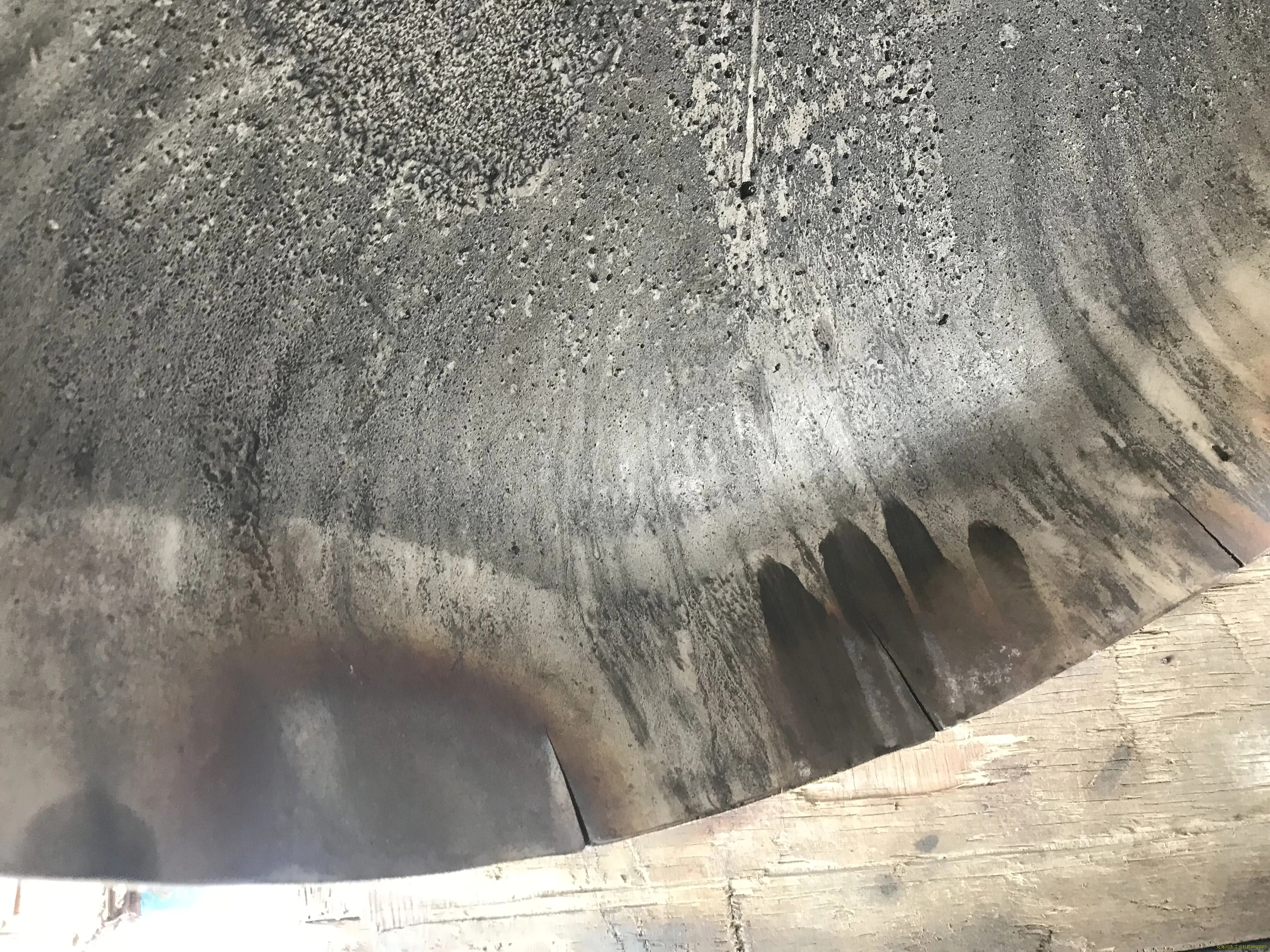

我厂最近有一批厚度5-6,直径800的S30408封头下料后送去封头厂加工,是整压冷成型,出现了批量开裂的情况,封头厂说不是他们的原因,后来我们取样去做了理化,各位大神帮忙分析下原因哈,谢谢!
                                                                                           开裂实物图,都是沿折边附近纵向开裂

海川工程师(荣誉)  |  头衔:  【略幽默,较阳光】
图片上看,封头上怎么这么多坑点?
发表于 2018-3-7 11:39:27

豆蔓 发表于 2018-3-7 11:39
图片上看,封头上怎么这么多坑点?
是的,所以也不知道这个是什么情况?以前一直在他家压的没问题,这次大批量开裂
