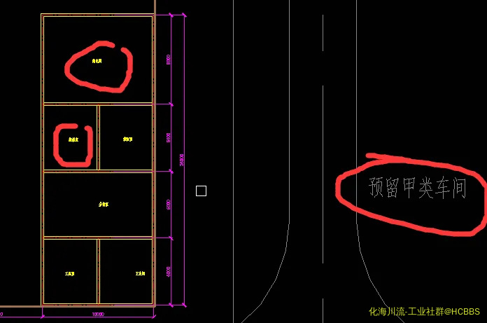

请问这样的布局合理吗?配电间可以和控制室相邻吗?  配电间边上有化验室,化验室有水会影响控制室吗?  还有与甲类厂房的间距29米够吗???

好好看看石化规和建规吧,距甲类车间间距29m不符合,如果是中控室,距离必须保证距离40m。如果是区域性控制室,间距需要30m

好好看看石化规和建规吧,距甲类车间间距29m不符合,如果是中控室,距离必须保证距离40m。如果是区域性控制 ...
40米是浙江省有个文件规定吗???
