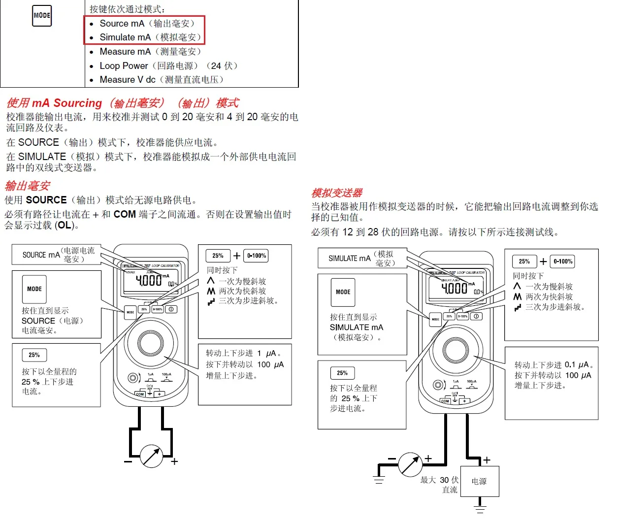

请教海友707信号发生器无源信号选哪个模式?
卡件接的是三线制仪表,现在想用707信号发生器在端子上单独送无源mA信号,请教各位海友选707哪个模式?
个人认为选择输出毫安模式,但是另一个哥们说应该用模拟毫安模式,这就两差啦,所以来问问各位海友。
见附图

tiger2010VIP会员 VIP会员 | 显示全部楼层       最后访问IP江苏省
按你说这个送无源mA信号,是用模拟毫安模式

txingtou楼主 VIP会员 VIP会员 | 显示全部楼层       最后访问IP广东省
我之所以选择输出毫安模式,是因为看到说明书模拟毫安模式说明的图上串了电源,那它送出的信号就是带电压有源的。
已经实际测试过了,特来汇报一下,以供有类似问题的海友参考。
卡件是1756-IF16,接三线制可燃气探头,探头输出信号4~20mA.
接线端子:1、24VDC+;  2、探头输出信号 ;  3、COM
先断开端子1,在用707接2、3端子,选用模拟毫安模式,707显示开路符号OL,707往上增加加mA值,画面上数值无反应。
接着选用707输出毫安模式,707没有显示开路符号OL,画面上可以看到0.0,707往上增加加mA值,画面上数值向上变大,到设定点可以显示报警。

邓守怀VIP会员 VIP会员 | 显示全部楼层       最后访问IP内蒙古自治区
第二个模式,就是回路不需要提供24VDC电源

有源无源,看图外:
左图无源信号
右图有源信号
右图是说,你这块表,等同于一台两线制4~20mA变送器 —— 你得用个24VDC电源,给你这块表供电,它才能输出电流 。。。你不供电呢,他会装死狗的,他不会输出电流,给你用外 。。。。。。但是呀但是,对板卡而言,当你加载的电源,不是由板卡提供时,板卡逼逼嘴,会说信号是“有源信号”,当你加载的电源,由板卡提供时,板卡逼逼嘴,会说信号是“无源信号” —— 所以呢,两线制4~20mA信号的有源无源,纯粹是逼逼嘴,瞎逼逼出来的骚尿概念 。。。直说板卡自身,是“两线制有源板卡”、“无源板卡”,不就完球喽么!,拉扯信号做啥外........
张冠李戴
发表于 2019-2-1 06:15:31
shrien + 5 深入讨论
说明书的行文用词不好,
把“模拟mA”,
改成“模拟两线4~20mA变送器”
大家理解起来,就顺畅喽。
