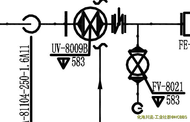

[讨论] 请问图中符号是什么意思?
10.7K |3
wangshunyuVIP会员 VIP会员 | 显示全部楼层 |阅读模式       最后访问IP辽宁省
那个三角形中间一条竖线的,根据图例,已知不是管中心标高,管底标高,管顶标高。

是不是绝对标高

阀门中心标高,是相对坐标。绝对坐标倒三角符号,没有中间那一竖线

谢谢~~
