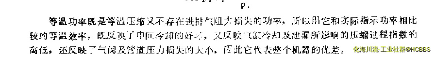

在往复式压缩机热力学计算中,要求对等温指示功率、等温指示效率、等温效率进行技术,其意义何在?

书上讲的是计算方法。从设计角度来说,总得对设备的需求功率,效率有个参数吧。

答案找到,在《容积式压缩机原理与机构设计》P49

学习了,感谢楼主将书本内容贴出来

为啥我的看的那么不清楚……
