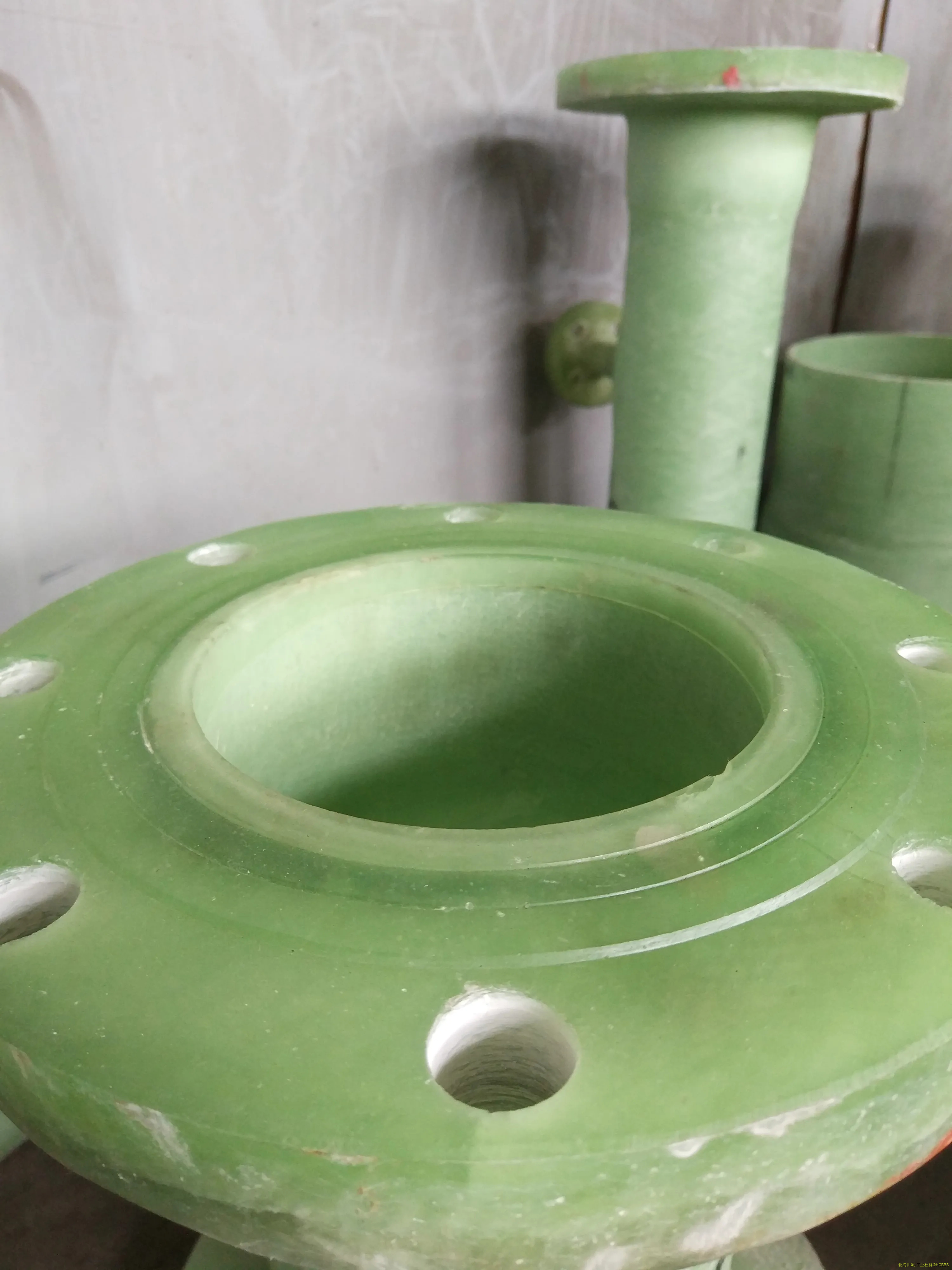

[讨论] 这个玻璃钢法兰是RF还是FF,能否与阀门的RF法兰连接?
6.1K |18
eric3305VIP会员 VIP会员 | 显示全部楼层 |阅读模式       最后访问IP广东省
玻璃钢法兰面
玻璃钢法兰面
玻璃钢法兰面
玻璃钢法兰面
如图,这个玻璃钢管道与金属材质的阀门RF法兰间连接是否可行。谢谢!
图中为10寸 为ANSI B16.5  CL150标准,玻璃钢按照ASME B16.5 标准开孔。

压力不大可以这样连接

eric3305 + 4 嗯。不过玻璃钢厂家跟我说是FF平面,我绝对.

看样子是RF面,有凸台的。
不涉及选用问题,单说连接的话,可以直接连接。建议选用非金属平垫片,另外,玻璃钢法兰一侧的螺母要加上垫圈,防止螺栓用力过大。

突面法兰,有台阶。全平面才是FF

如果压力等级、口径、标准相同,可以连接。图中玻璃钢法兰是RF的。

RF面的

当然可以连接。螺母垫片记得垫上

这玻璃钢法兰,衬里有问题!

哪个衬里有问题啊?  详情 回复 发表于 2018-2-28 19:14

哪个衬里有问题啊?
发表于 2018-2-28 19:14:24
看着是RF   加上连接垫片螺母垫片  压力等级较小可以

谢谢,是RF面。
这个工厂说要把它磨平,有可能吗?

密封面看着就是RF的 没问题的

从照片看,有突台,是RF面的,可以与RF 阀门连接

RF 可以配的

图片上看是RF面的

RF平面

有凸台,是RF的,全平面才是FF

用橡胶垫或聚四氟乙烯

看看管道压力多少,在流体流动时可能产生径向拉力,水击现象等特征,都需要考虑,选用玻璃连接
