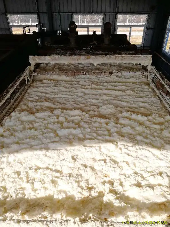

气浮池只要开始投药就会有大量的泡沫,同样的pac pam在另外一个污水厂就不会有问题,要说水质区别也就是气浮有问题的污水厂ph很低,通常都在2~4之间。
能不能请大神列举几个常见点的问题?比方说如果是气浮设备问题通常是哪里的问题?水质酸性大会不会造成大量泡沫?另外说说,水质略带点油性,隔油池没隔太干净。不过那点油性不仔细看看不出来。

酸性废水你应该先中和成中性吧,PAC+PAM使用条件也是中性条件。

酸性废水跟絮凝剂的成分发生反应生成的气泡吧
发表于 2018-1-30 14:43:06
这种反应不会产生气泡。  详情 回复 发表于 2018-1-30 15:30

我觉得你可以取水样做下小试,原水、原水调节pH至中性、原水调节pH至中性加药,分别鼓气看是否有区别,从差异中寻找原因吧

你这是处理什么水?水质参数和药剂类型最好说明下。  详情 回复 发表于 2018-2-27 10:50

这也就算了。出水比进水还脏

什么废水?泡沫无非 就是 乳化  表面活性剂  盐含量高等原因导致的。。一个个排出下
