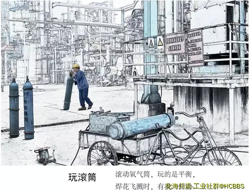

  先请大家欣赏化工检修变奏曲,曾获360°美丽陕西之美丽渭南影像大赛“梦想探索”银奖,很美的几张图。
