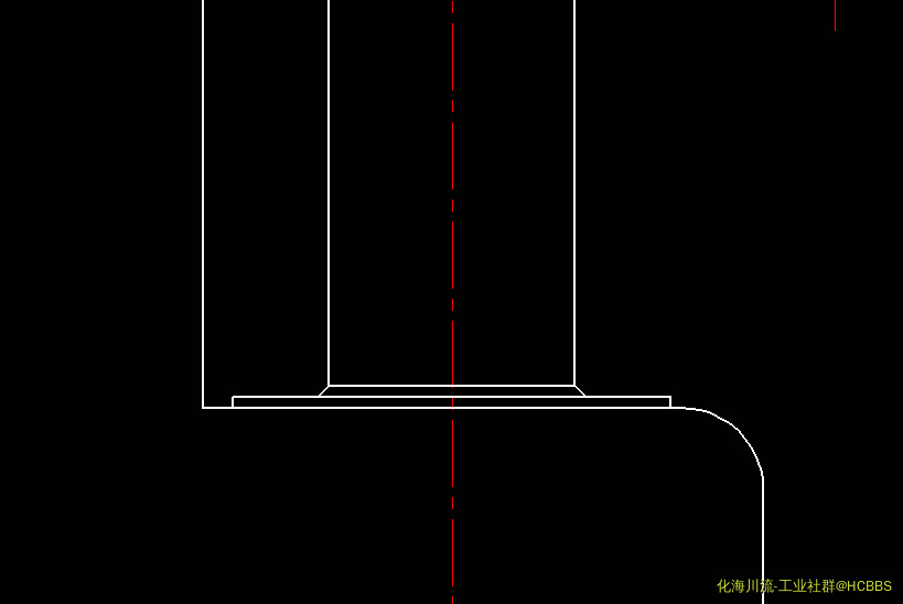

螺栓孔的锪平,现在做法兰等都不用了。

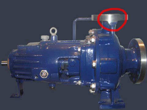

例如法兰是整体法兰如泵体上法兰,是直接铸造出来的。锪平是为了让螺母与法兰平面接触。如果不锪平螺母跟法兰之间可能不能很好的接触。如图有的时候整体法兰有的地方会有工艺凸台,只能采用锪平方式
发表于 2018-1-23 15:23:54
法兰有凸台
法兰有凸台

可是这台设备法兰都加合金钢的锻件,机加工成型,不存在这个问题,还有没有其它用途?

还有按照SH/T3406标准选取的法兰是不是必须带锪孔,标准上没有找到说明。

标准上有锪孔,但没有具体说明,是不是必须加呢?
