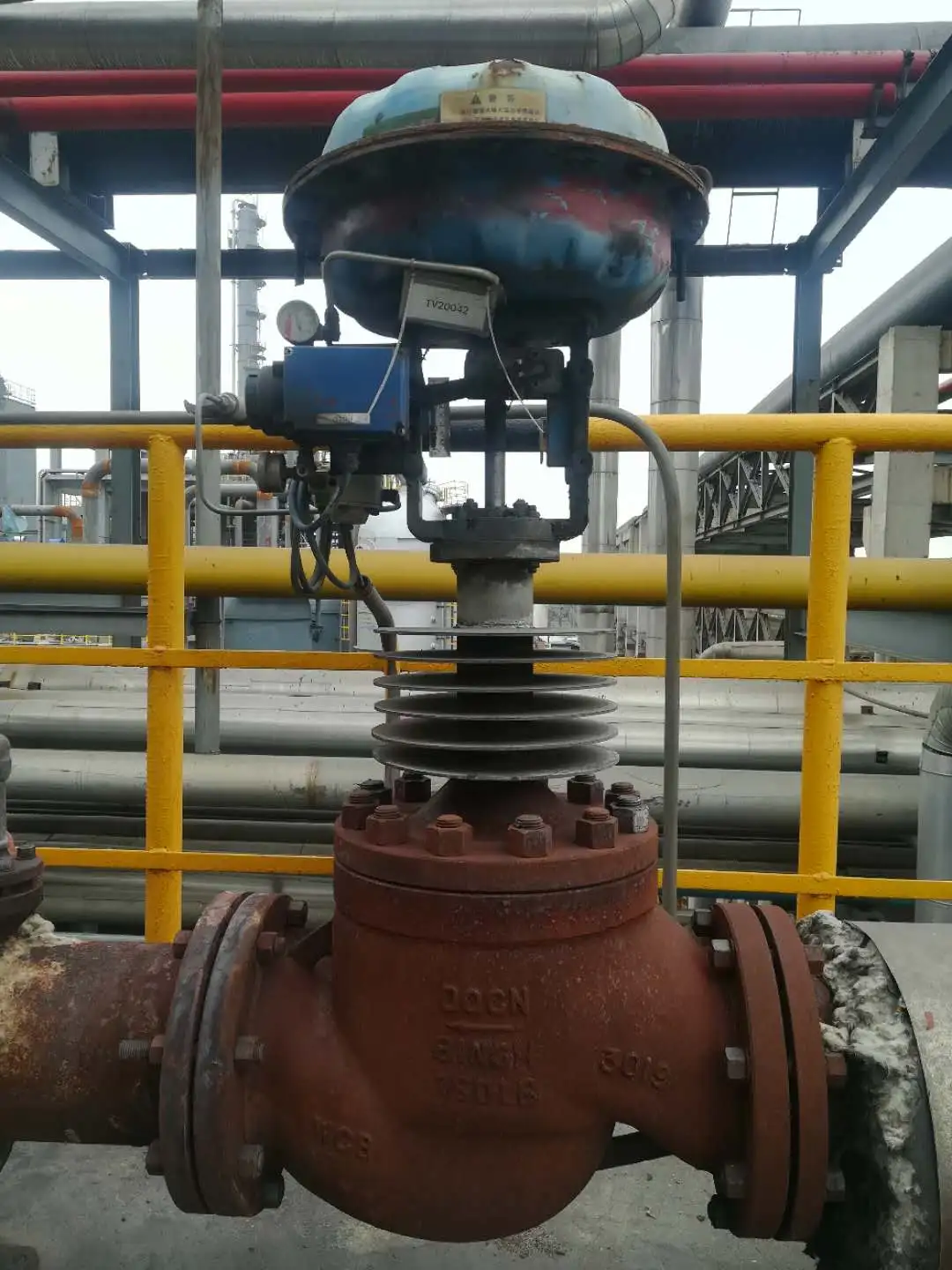

[求助] 第一次见这样的阀门
6.2K |35
跳转到指定楼层
15195773025VIP会员 VIP会员 | 只看该作者 回帖奖励 |倒序浏览 |阅读模式       最后访问IP江苏省
简介--如图,第一次见这样的阀门,阀门上方有翅片是什么作用?不是说调节阀都是低进高出的吗?这个流向为什么是这样的?-登录查看全文

简介--阀体上方翅片是散热片。阀门不一定都是低进高出。-登录查看全文

简介--带散热片的阀门,用于温度较高的场合。-登录查看全文

简介--属于高温散热气动调节阀。高温型阀盖增设散热片,可用于介质温度-60-+450℃的场合。-登录查看全文

简介--单座阀是低进高出,套筒阀是高进低出。-登录查看全文

简介--阀杆带散热片,我也遇到过高进低出的阀门,供应商给的解释是,大口径,一般200以上,若低进高出阀座密封不严-登录查看全文

简介--翅片是散热的,这个肯定是个涉及高温的阀门,一般是低进高出。-登录查看全文

简介--自密封截止阀,翅片为散热片,用于高温管线上-登录查看全文

简介--低进高出是带止回作用的。。。-登录查看全文

简介--《8》同样为截止阀门,DN150以下截止阀门为低进高出,阀门箭头指向为高处;DN150以下为高进低处;阀门箭头指向为低处,请问什么原因,按照常理说截止阀门都应该为低进高出 答:高压力或者大口径的,为了关闭严密性, ...-登录查看全文

简介--5#说的有道理  Fisher有这种的阀门-登录查看全文

简介--没有规定说阀门必须是低进高出的啊,这个上面的片片应该是散热的-登录查看全文

简介--这是高压高温蒸汽管线,翅片是散热的,功能类似于长杆阀门,流向相反是有根据的,截止阀出了低进高出外还有高进低处用法的哈。-登录查看全文

简介--也可能是阀门反装。。。-登录查看全文
