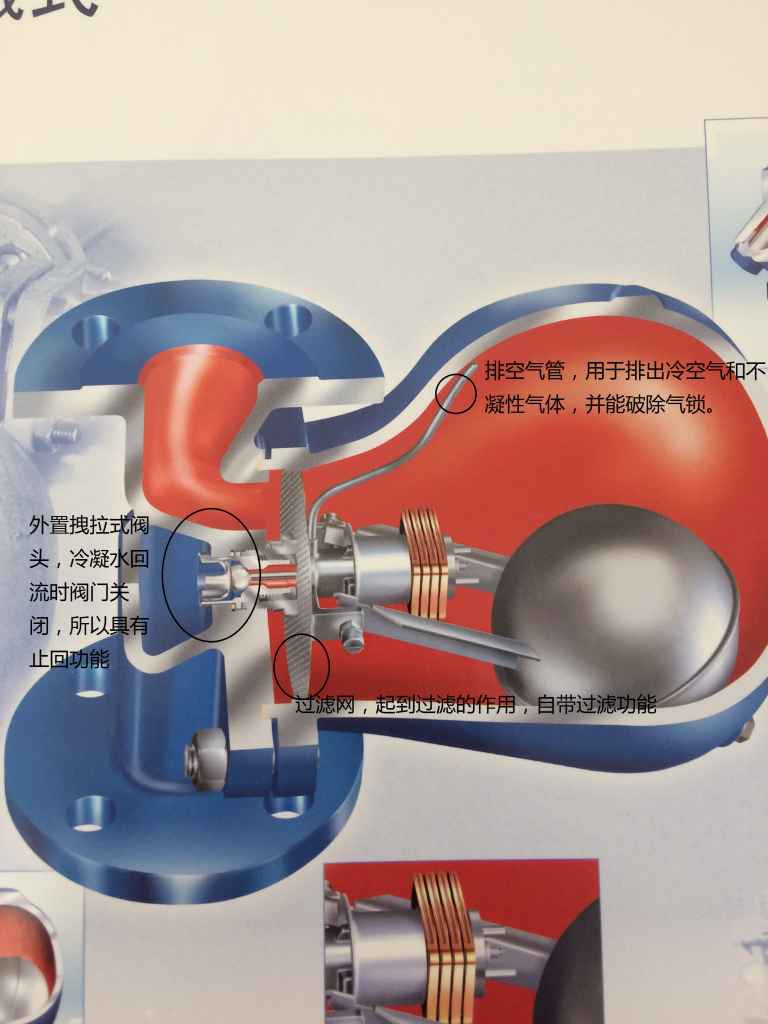

关于上面说的蒸汽疏水阀我说几句:
1:杠杆浮球式的疏水阀才是集过滤和止回于一体的,具体见下图。倒吊桶疏水阀和自由浮球式的不行。
2:杠杆浮球式疏水阀抗背压的能力强一些,所以有些离冷凝水回收罐近的疏水阀后的管道就直接接到罐里去了。如果离的比较远就需要增加冷凝水回收泵,因为所有的疏水阀在高背压情况下都不好用。
3:疏水阀从原理上分有热静力、热动力和机械式三种。这三种中从原理上来说能做到完全疏水阻汽的排名是机械式、热静力、热动力。其中数热动力的疏水阻汽不好,从原理上来说就存在漏气的可能,所以是不推荐用的。

gengen1115VIP会员 VIP会员 | 显示全部楼层       最后访问IP山东省
gengen1115 发表于 2018-1-12 14:27
关于上面说的蒸汽疏水阀我说几句:
1:杠杆浮球式的疏水阀才是集过滤和止回于一体的,具体见下图。倒吊桶 ...
补上图片
发表于 2018-1-12 14:28:30
