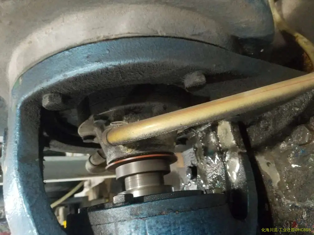

运行时候机封动静环内的温度能达到60度吗?最近清理机封水管时候发现上回水断流了,机封内堵塞了。原以为是水在机封内蒸发结垢,或许水质越差的沸点越低,越容易结垢。

机封动静环内没有冷却及泵气蚀温度可达200C°静环密封圈烧化。
