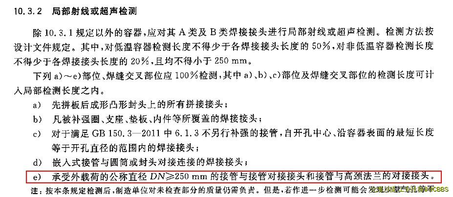

压力容器中,人孔400以上,筒节一般是卷制,就会有一条拼缝,关于这条拼缝的无损检测,在150上,与之关联度最大的一句话如下:
但是这句话我的理解是两个接管之间或者接管与法兰之间的环缝,对于法兰筒节的拼缝属于纵缝,应该如何射线探伤呢?
设备是20%/AB/III  ,这个拼缝的比例和合格级别应该怎么定呢?各位来指点下迷津或讨论下哈,谢谢大家!

人孔筒节纵缝的无损检测要求与设计主体焊缝一致。你这种情况,如果筒节不长,一张片子就够的话,写100%RT也没有问题,合格级别与主体一致。

对的,不长的话肯定是100%,反正一张片子不用也浪费,我在想如果长的话按照什么比例,什么级别呢?有没有什么标准规定或者其他依据呢?
发表于 2017-12-18 14:17:44
如果人孔纵缝较长的话,也是按照主体的比例来拍的。 要求100%的,必须全拍;≥20%的,只要满足了就不要拍了,不足的话还要拍,直至满足要求。  详情 回复 发表于 2018-3-4 08:59
与设备主体焊接接头的检测要求一致  详情 回复 发表于 2017-12-18 15:54
按照GB/T150.4中10.3.2:
设备局部射线或超声检测,人孔不承受外载荷,可按局部射线或超声检测,合格级别Ⅲ级。

与设备主体焊接接头的检测要求一致

.一般人孔筒节长度都小于300mm,一张底片就够了。合格级别和与设备主体焊接接头的检测要求一致。

人孔筒节、大接管的卷制焊缝等等,本身就不长,按100%要求无损检测不会增加多少成本,还保证了安全,合格级别与主体一致即可。

看图纸上的要求。如果图纸对这条焊缝单提要求了,就按它的要求来。如果没提,就随筒体的检测要求。

纵缝的合格级别应按照设计计算书确定,因为计算时此接管的焊接接头系数是 1,因此合格级别应是Ⅱ级

GB150此条规定 我的理解是:此处100% RT拍片检测,但是其合格等级可以与容器的要求一致(局部检测),为III的。

发表于 2018-3-1 08:38:33

从容器焊缝分类来看,人孔的拼缝是属于A类,所以它的检验比例和要求都是跟普通纵缝一样的。 另外,它确实不长,所以实际操作中,基本就100%拍了。

100%没疑问,关键是合格级别怎么定

合格级别按主体焊缝要求即可!
