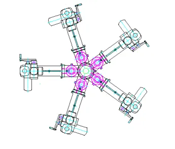

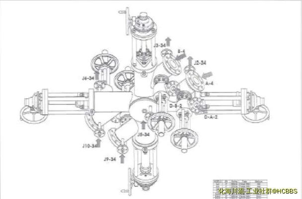

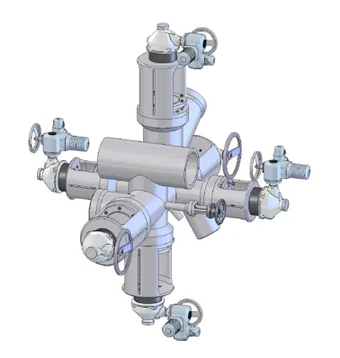

借斑竹宝地,请教各位大侠,此类多通浆液阀在国内企业有使用经验么?
还用于高压高温(~20.0Mpa,~400DegC)和易凝环境,有的还带电传执行机构挂联锁。
询价都困难

易凝物料,切换需最短距离并冲洗功能高可靠实现,才成这鬼样子!

其实很简单就是一堆Y型放料阀拼接而成  没有什么特殊的

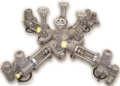

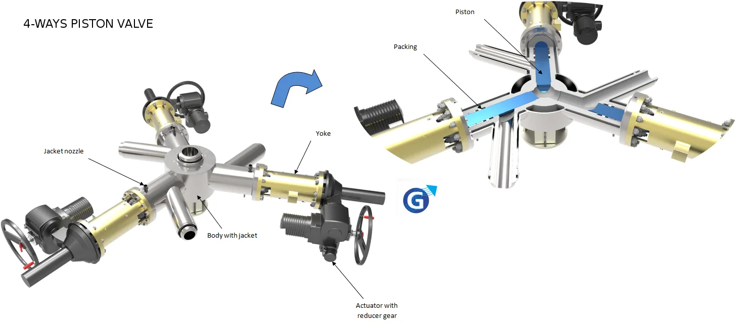

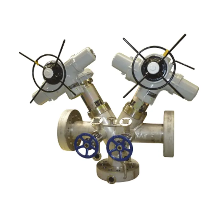

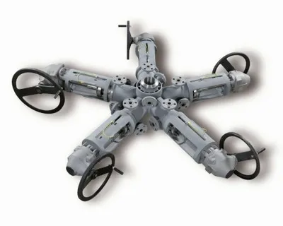

这类阀门多数使用在PET,PC,PBT,PP,PE,PS,PV,EPVC,TA等聚合工艺中,也叫多路阀。特点是柱塞式结构,低压力损失,无死角,不积料, 适用于高粘度和聚合物介质。
进口品牌主要有:日本ASKA(飞鸟),德国SCHUF/FETTERROLF,法国GUICHON(贵聪)
国内品牌主要有:航天十一所,无锡智能等。
发表于 2017-12-18 16:15:23

几张多路图的原理图

三通、四通、五通、流通等,根据工艺不同进行设计。可以带电动、气动执行机构,可以联锁。

国内中核苏阀和航天11所也会做,在茂名项目就已经中标了,柱塞阀而已,没有什么太高的技术含量
