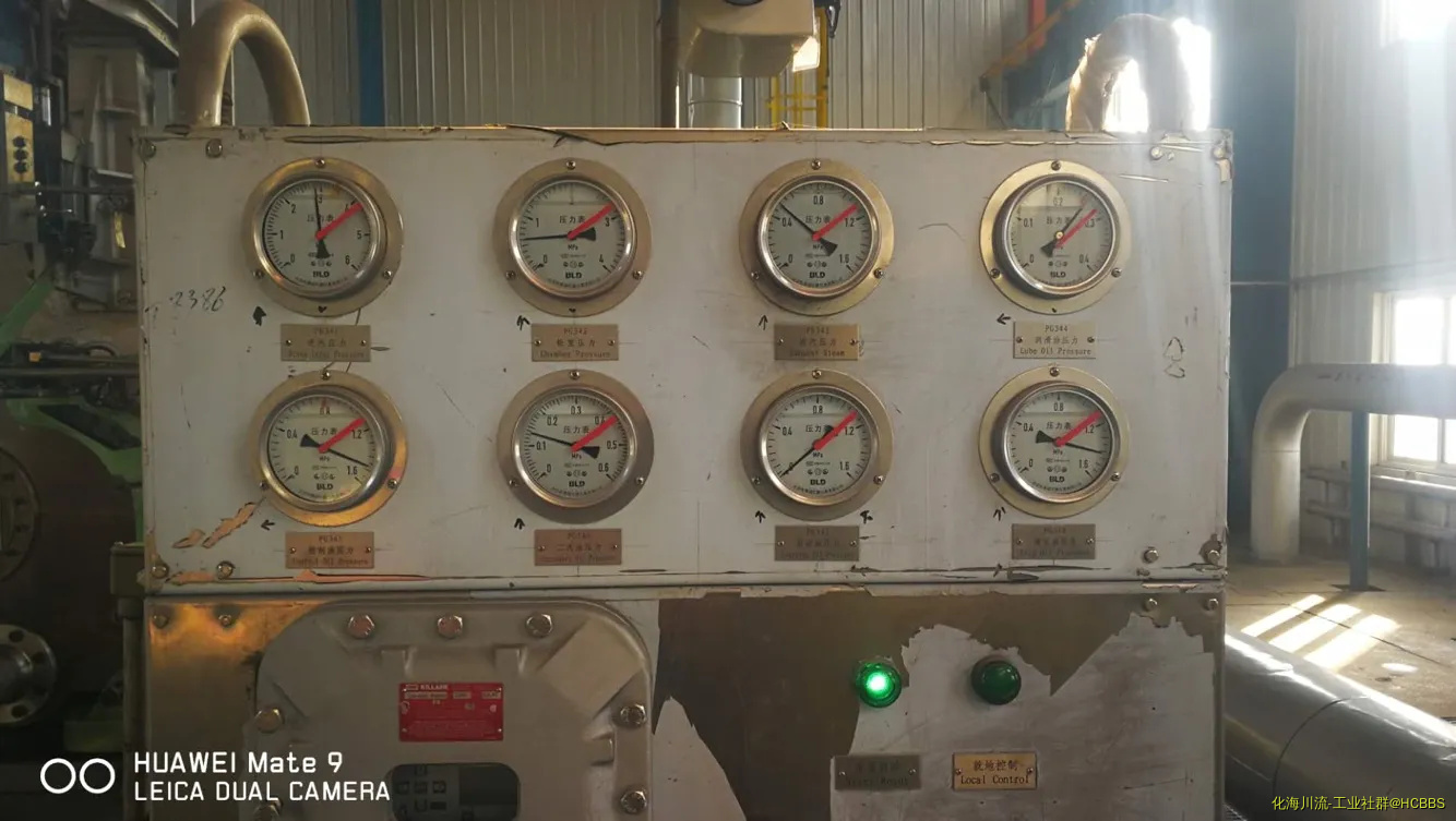

速关油压力为什么会这么高

我记得我们装置当初的速关油压也要这么多吧!

你的控制油压高,所以速关油也高

应该与你的高压油路有关系吧!以前也这样吗?要是最近这样的,你可以调整一下减压阀

控制油压高,话说为什么控制这么高,我们的机器只有7bar左右

杭汽的机子。主泵出口油压多少?排除下压力表的故障,确认是油泵出口油压高的话,释放调整油泵出口自力阀,降低油泵出口压力。

你的控制油压力就那么高,速关油压肯定高呀!我看你的二次油压设计就这么低的?

查下技术资料,正常的话就无所谓,不正常的话油路应该有个调压阀,调整下就可以!

不知贵公司的杭汽汽轮机是自带主油泵还是外泵供油,先查手册的控制油压要求范围,在运行状态可以缓慢调节控制油泄压阀,不能过快,

见过好多杭州汽轮机,控制油压力都是在1MPa左右

结合你的表盘推断,机组蒸汽参数应该为中温中压,温度435℃,压力3.3MP左右,机组功率不会很大,控制油油压应该不需要那么高,一般我接触的这个参数的汽轮机高压油在0.8MP左右,你查找资料确认后,重新调整油压
