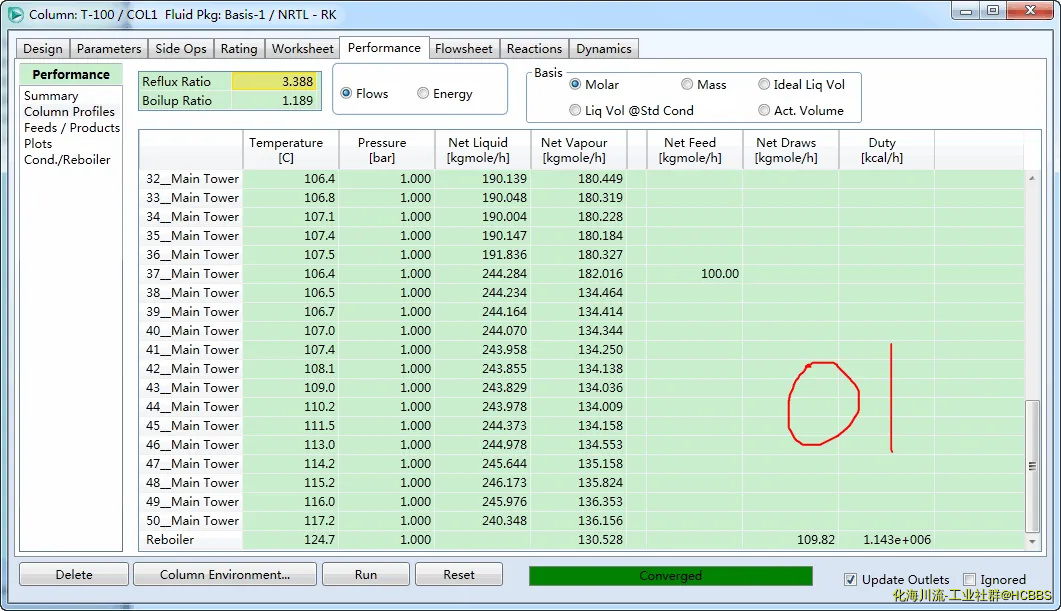

[讨论] 【Hysys】输入都一模一样的两个文件,为何塔板的气液相流率差的这么大
1.3K |3
容差都已经缩小了10倍
始终没找到产生这种区别的原因
还请高手指点
O(∩_∩)O谢谢
8.8版的两个文件请见附件

回流比,再沸比都不同,同时净进料流量也不相同?是否能核查一下。

你看看你0.99指定的内容是不是一样的,哈哈
发表于 2017-12-21 11:08:07
眼已瞎。。 谢过大神。。  详情 回复 发表于 2017-12-22 09:15
longkui1990 + 8 热心助人
眼已瞎。。
谢过大神。。
