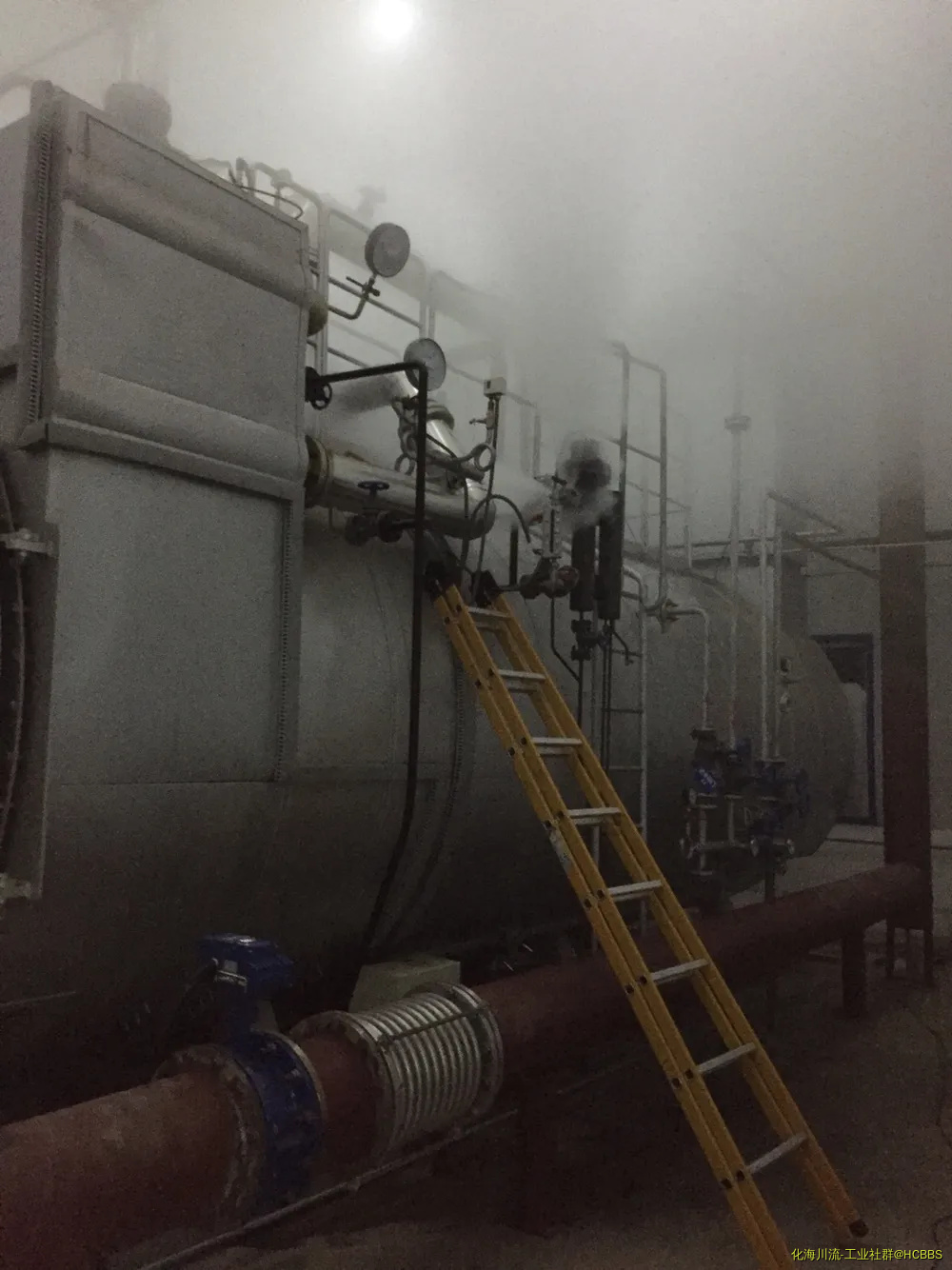

锅炉调试中,水位计有漏汽声,安排人员紧螺丝,扳手接触的一瞬间,垫子损坏,无人受伤,大家设计运行中维修的安全

务必注意安全。

应该佩戴头部防护器具,防止蒸汽伤人。

应该佩戴头部防护器具,防止蒸汽伤人。
防烫伤工作服

4公斤以下可以适当紧一下螺栓,超过4公斤严格禁止紧螺栓。鉴于垫片损伤导致蒸汽外泄,要穿防护服及佩戴头部防护器具。
